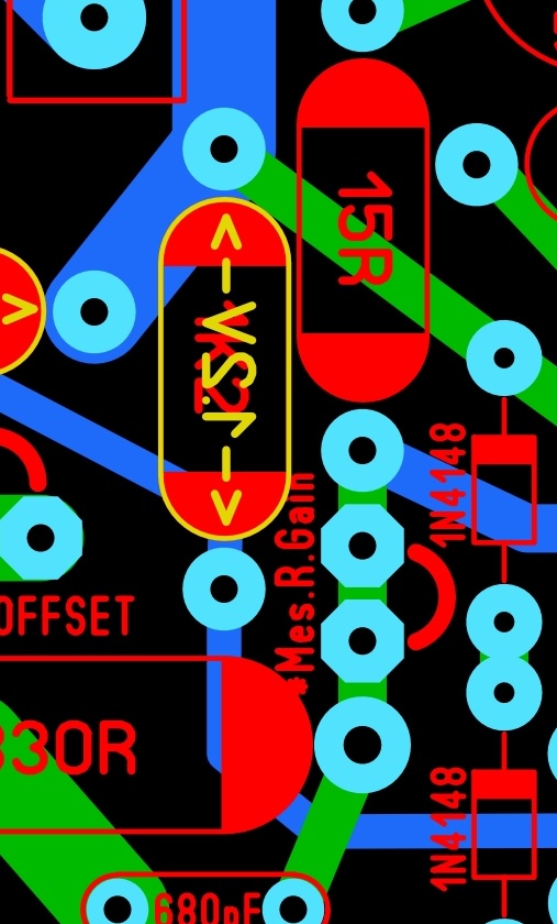

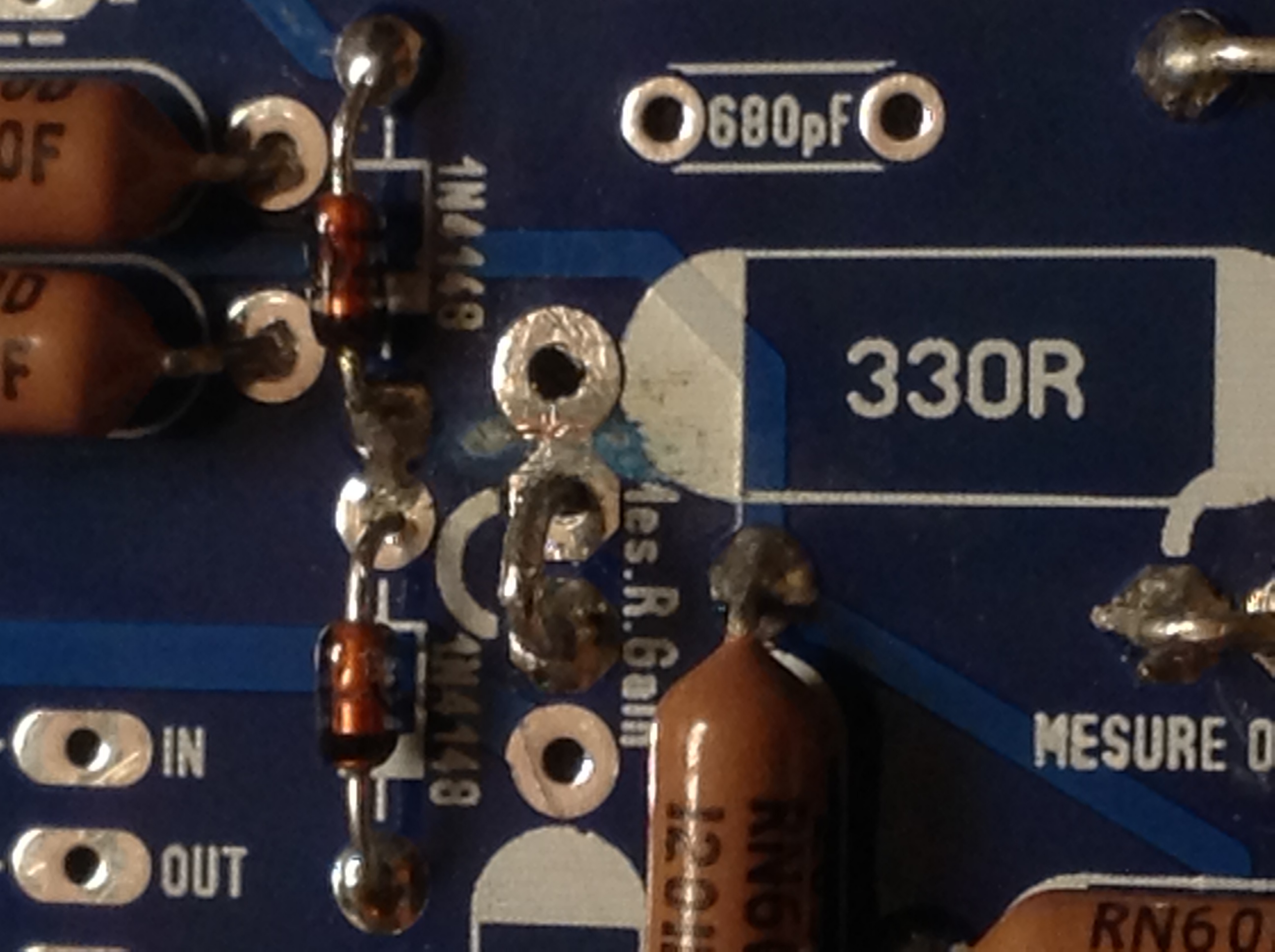

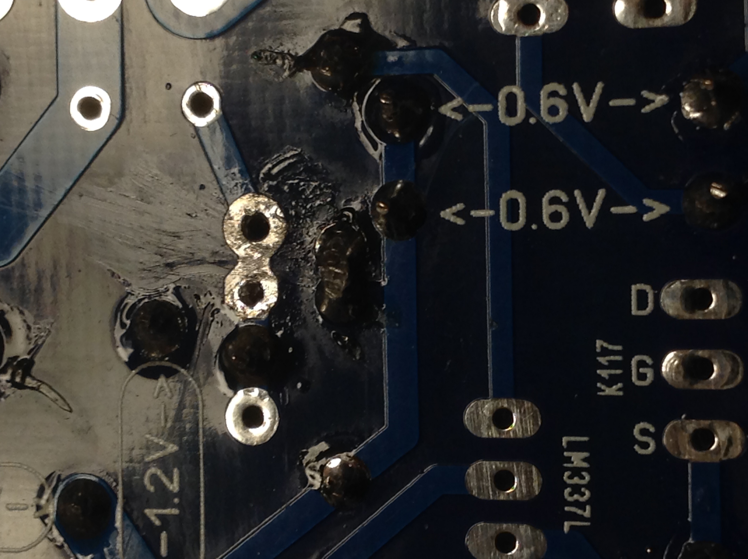

J'en étais à souder une 330R lorsque j'ai vu un pont de soudure avec une pastille du cavalier de test juste à côté.
Je m'acharne avec la tresse à dessouder, mais j'ai toujours un lien entre la pastille du cavalier et la pastille de la 330R.
Comme je suis en train d'abîmer le circuit, je voudrais savoir si ces deux pastilles sont reliées dans le schéma ou pas, auquel cas c'est la piste que je vois...
Je joins les photos de l'accident...
Amicalement
Alain
Amicalement
Alain
RE: K209+ Grand_Floyd 2020/2021 : Il faut le fer...
Bonsoir Alain,
Oui ces 2 pastilles sont sur la même piste et les 2 autres aussi.

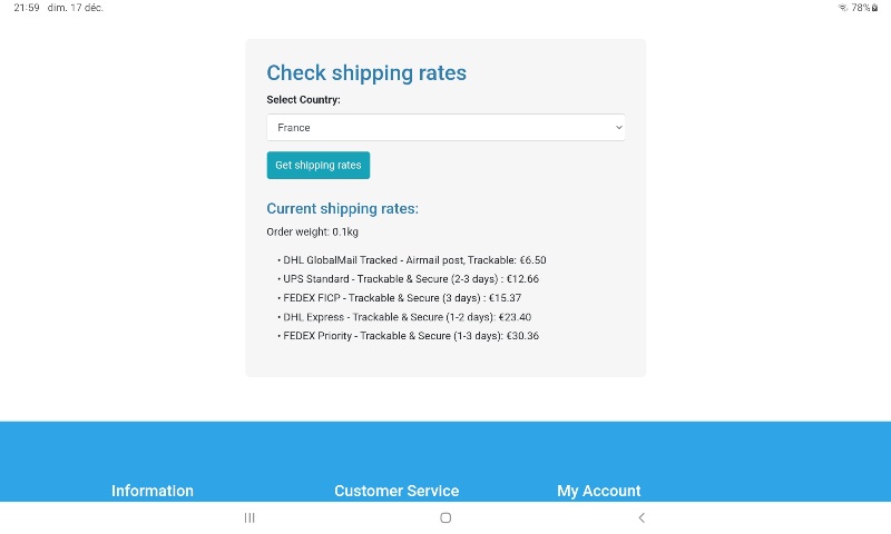

Au sujet de l’envoi depuis l’Angleterre, Hificollective propose plusieurs transporteur, lequel avez vous utilisé et quels sont leur frais de dossier ( les frais de douane et la TVA restant pareil, seul change leur frais de "dossier" )
Si je prends le moins cher à 6,50€ (DHL GlobalMail Tracked) il n’indique pas le nombre de jours que prend l’envoi: avez vous une expérience sur ce type d’envoi, et combien ça a pris de temps pour le recevoir chez vous?
Pour les autres modes de transport le délai de livraison est indiqué
