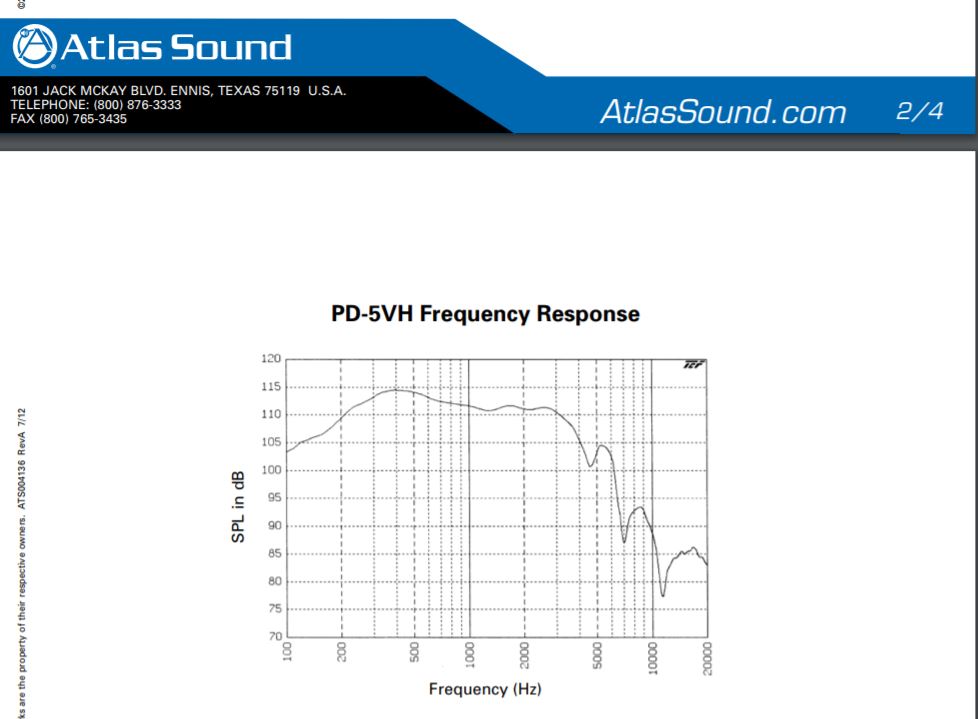

quelqu'un a-t-il écouté la Atlas Sound PD-5VH dont on a parlé sur Melaudia il y a quelques mois?
