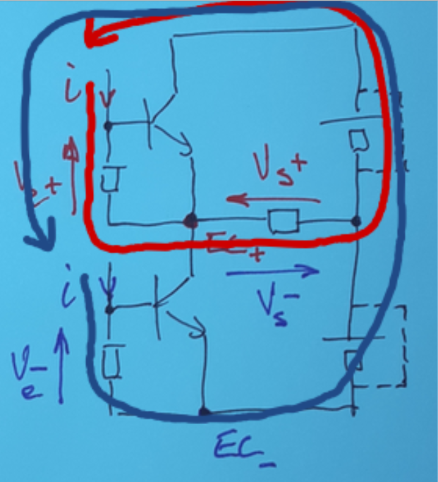

Bonjour Jean-Marc
à la base de ton raisonnement il y a un raccourci tordant un peu un principe de l’électronique, la loi des mailles si je me souviens bien de son nom. C'est celle qui dit que la somme des tensions sur le trajet du courant est nulle.
Dans le cas présent elle suggère que le fait que le courant d'entrée de l'étage du haut passe par la charge de sortie ne peut être négligé. C'est la boucle de courant en rouge sur le dessin.
On voit que la boucle de courant de l'étage du bas tracée en bleu ne passe pas par la charge de sortie et c'est la différence qui change tout.
La moitié du haut ne peut pas être modélisée par un émetteur commun, c'est bien un collecteur commun avec une résistance en plus qui permet d'ajuster son gain en courant. Plus de détails ici:
https://forums.melaudia.net/showthread.p...#pid171474
Et quelques simulations :
https://forums.melaudia.net/showthread.p...#pid171386
joël

RE: Le facteur d'amortissement idéal pour les nuls
Quelques précisions supplémentaires sur le gain en tension des 2 moitiés:
D'abord la moitié du bas :
Le gain en tension est fourni par les 2 étages autour de Q1 et Q2.
En idéalisant les transistors on peut dire que le gain en tension d'un montage émetteur commun est la résistance de charge du collecteur divisée par la résistance vue par l’émetteur.
Pour Q1 cela donne RB/Re, pour Q2 RS/RE.
Le gain total vaut : RB/Re x RS/RE
Puis la moitié du haut :
Le gain en tension est fourni entièrement par le premier étage autour de Q1, pareillement il vaut la résistance vue par le collecteur divisée par Re.
On a vu ici : https://forums.melaudia.net/showthread.p...#pid171474 que la résistance d'entrée de l'étage autour de Q2 vaut RS x RB/RE.
Le gain vaut alors (RS x RB/RE) / Re
En secouant un peu l'équation on arrive à RB/Re x RS/RE , ce qui est exactement la même équation que celle du gain de la moitié du bas.
Et c'est rassurant puisque c'est le résultat obtenu en raisonnant par les miroirs de courant avec du gain et par les simulations et mesures.
Donc pas besoin de tordre un principe de base pour arriver au bon résultat.
Ce n'est qu'une analyse grossière et basique, en creusant plus les différences entre les deux moitiés vont apparaître, comme on peut le voir ici : https://forums.melaudia.net/showthread.p...#pid171386
Il faudrait aller encore plus avant, le fait que le gain en tension soit fourni par un seul transistor dans un cas et par 2 dans l'autre va créer des différences.
joël
