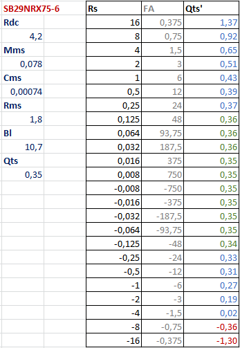

Je pensais que tu comprendrais à la relecture... Rien, absolument rien, ne peut dépasser l'infini. D'ailleurs ce drôle de FA ne grandit pas avec des valeurs négatives à Zs. Au haut-parleur, c'est le Qts' qui peut devenir surprenant.
Jean-Marc.
PS : Sa prétention mérite une sévère correction. J'aime bien ta phrase, hihi !
Pièces jointes
.xlsx   Rs_Qts.xlsx (Taille : 11,06 Ko / Téléchargements : 202)

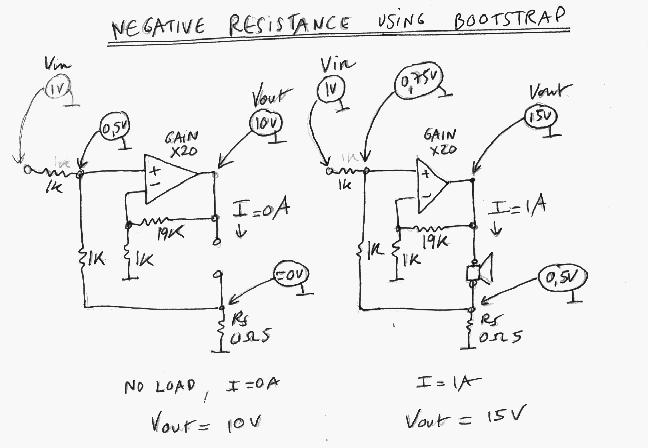

J'ai fait en 2006 un schéma identique (inverseur avec rétroaction sur l'entrée non-inverseuse, à droite). Celui à gauche (non-inverseur, avec "bootstrap") est facilement adaptable aux amplificateurs de puissance non-inverseurs (attaque à basse impedance dans les deux cas). Je n'ai pas souvenir d'en avoir vu un équivalent (EDIT il y en a, les liens ont été cités dans ce fil). Je l'ai réalisé et ai été satisfait des résultats.
Là où je suis dans le brouillard, c'est à propos du "facteur d'amortissement négatif".
Si je parle de "facteur d'amortissement dépassant l'infini", j'entends par là que le concept (fumeux) autorise de l'envisager, pas de le réaliser.
