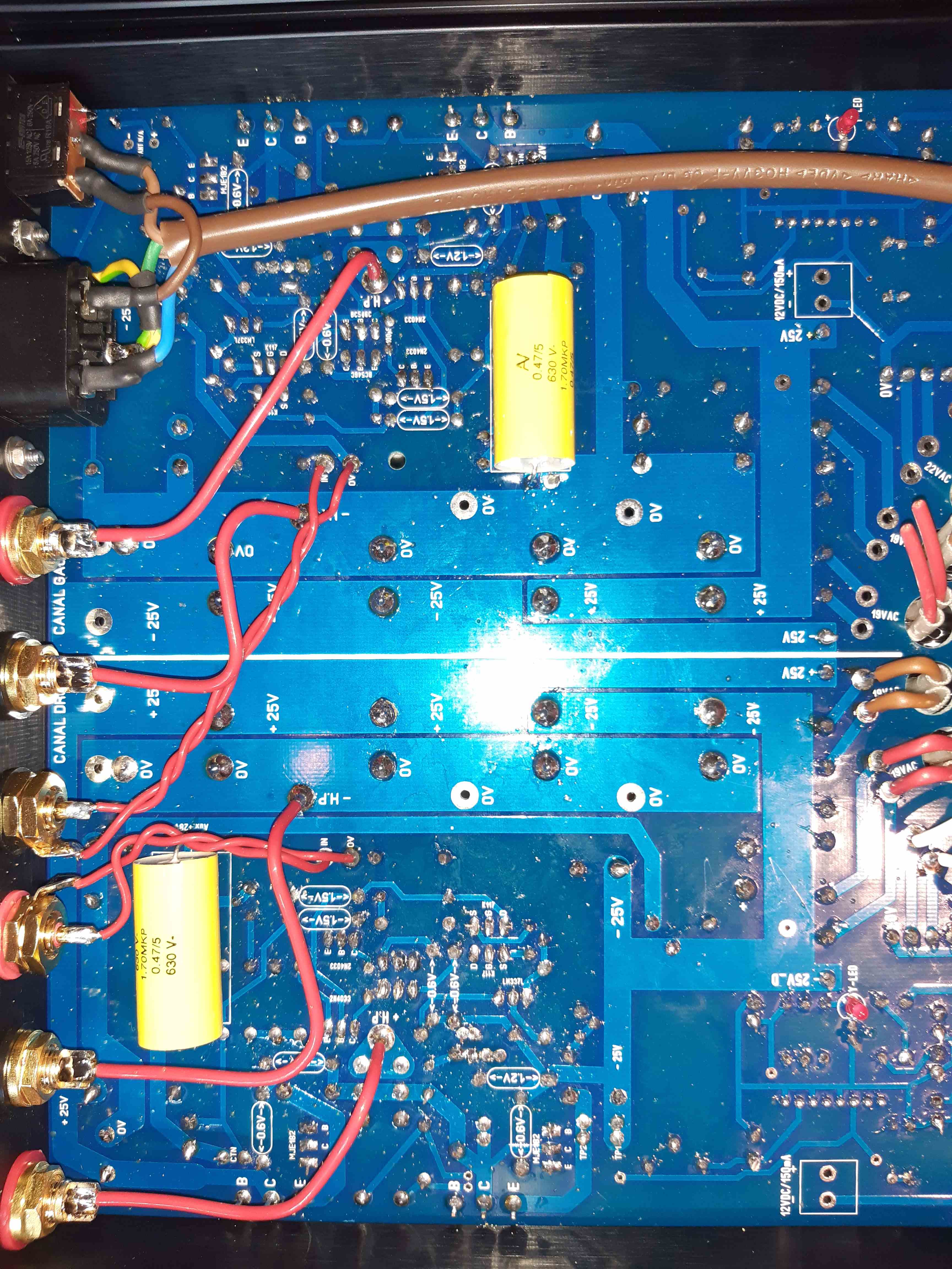

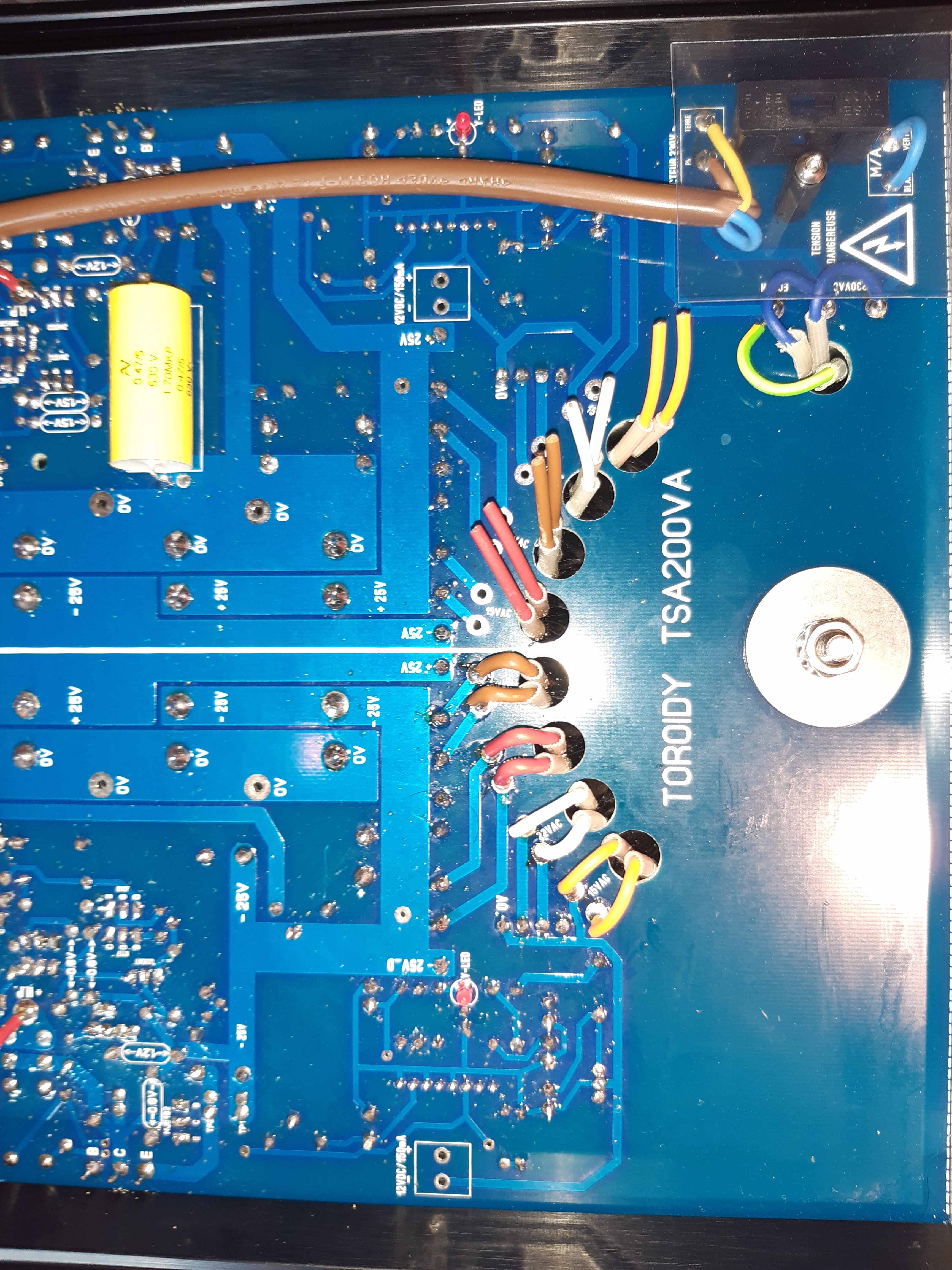

Bonsoir Christian, Dominique,
Merci pour vos réponses rapides. Je n'ai pas oublié de monter les thermistances. Je vous fais parvenir des photos, comme demandé. Merci encore pour votre aide. Philippe Je n'ai pas l'impression que les photos soient bien passées. Dites moi si ce n'est pas le cas et Merci de m'indiquer la marche à suivre pour vous les transmettre correctement. Bonne fin de WE et merci encore pour le m temps que vous consacrez à ce projet. @Dominique : je viens de vois le message privé que tu m'as envoyé la semaine dernière. Je t'envoie les éléments demandés dans la foulée. Philippe

Bonsoir Philippe,
Les photos des soudures sont difficilement exploitables. Il faudrait que tu revérifies que tu n'as pas de pont de soudure ou de mauvaises soudures. Les ponts de soudures peuvent être un fin filet de soudure à peine visible ou inversement un paque de soudure entre 2 pastilles qui fait penser qu'une piste lie ces pastilles. Tu peux t'aider à l'aide de cette photo :
