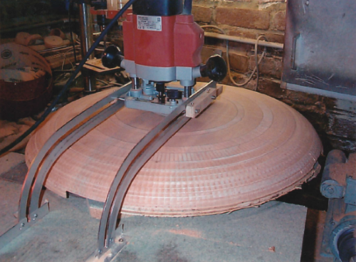

Je voudrais vous décrire, la réalisation de mes pavillons Iwata 1/2 pouces que j'ai réalisé il y a quelques années.
Suite au plan publié dans le livre de Jean Hiraga le plan de ce fameux pavillon Iwata de 2 pouces j'ai réduit les cotes, pour passer en 1/2 pouces, je me suis lancé dans la réalisation.La méthodes que j'ai trouvé, je me suis aperçu qu'un autre audiophile avait trouver la même méthode, et que je n'ai en aucun cas copié, j'ai seulement eu la même idée.
Etant dessinateur, je me suis rendu compte que le profil du pavillon étais simplement une révolution d'un profil suivant un axe.
J'ai donc commencé par faire une approche grossière,en marche d'escalier.

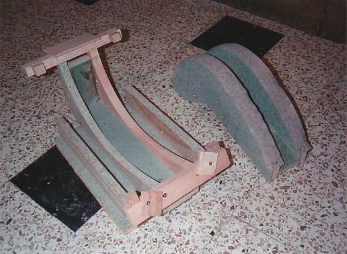

En découpe laser j'ai fait réaliser, un guide pour la défonceuse portative, et un gabarit pour usiner les croissant de pavillon.utilisation d'un outil calibreur.
Un gabarit pour le collage des cotés de pavillon réalisé en contreplaqué cintrable, deux épaisseur de 7 mm collé.
Ce procédé de fabrication, a l'avantage qu'avec une galette ont a les quatre croissants pour faite une paire pavillon.
Madame étais contente, l'usinage d'une galette, c'est 1h30 de défonceuse portative, lunette et surtout casque anti bruit.
Le montage de la chambre de compressions se faite avec une plaque inox vissé sur le pavillon, un pièce d’adaptation, rond carré, fait dans un moule, et la matière n'est reins d'autre que du joint de carrelage, une fois sèche cette matière et complètement inerte, et n'a aucune résonance, la chambre de compressions et de la marque Beyma, type SMC1050N.
Voir les photos jointes.Bonne lecture

Bonjour François
Super boulot, bravo !
As tu effectué des mesures?

Merci pour le compliment.
Mais non je n'ai pas fait de mesure, je n'ai pas de matériel pour ça.
Il y a dèja quelque temps j'ai commencé a chercher des systèmes de mesures, abordable, connais tu des systèmes de mesure fiable, et a des prix correct.
François-D
