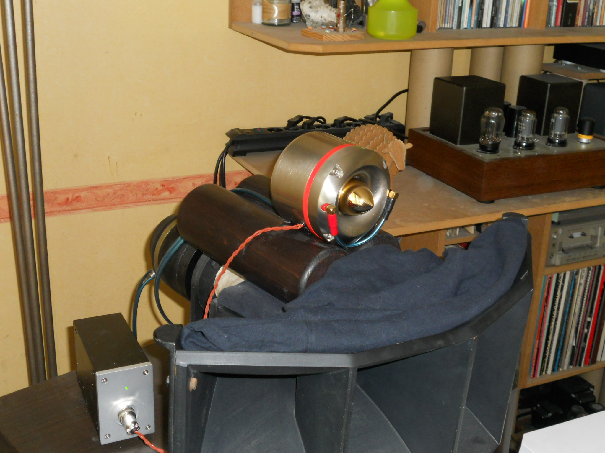

J'ai rapidement installé mes tweeters sur mon caisson 415A Altec. Indéniablement, ça marche fort !! Le niveau est élevé, le rendu assez bluffant : on entend avec une très grande précision les aigus, cymbales, résonances... sans agressivité et avec une netteté assez hallucinante. Je partais d'un bête JBL 2405 filtré en 12dB. Le niveau est encore trop élevé chez moi et cela me fait penser que mon 415A a peut-être un peu d'âge... Je dois en tester un autre. Il faut de toute façon revoir ses réglages et ses filtres en fonction de son installation... Un grand bravo à André !! Julien

Waouh!!!, 2 tweeters AKT par enceinte ou installation en mono? J'ai mesuré rapidement le rendement d'un tweeter AKT : Il est 10 dB supérieur à une compression Altec 288C+ 16 cellules. - André m'a expliqué que ses tweeters ne couvrent "mécaniquement" que les 2 dernières octaves. Je doute qu'ils descendent suffisamment bas pour relayer un 415 même en chiadant ton filtre, à voir... C'est pour cette raison que certains ressortent leur vénérables tweeters JBL mais il est difficile de ne pas les faire ferrailler. Sur cette photo, voici le placement actuel des AKT chez moi : Le recul des AKT sur le bord arrière des VOT contribue à égaliser naturellement leur niveau par rapport aux 288C : Une partie de l'énergie acoustique est toujours rayonnée en direct vers la zone d'écoute, une partie est "déviée" par la géométrie arrière du pavillon pour rayonner à la "JH" comme le ferait un second tweeter. Le CSD est très régulier, rectiligne et sans creux. Dommage, je ne l'ai pas sauvegardé. Promis, je le publierai lors d'une prochaine campagne de mesures.

(24/05/2021-21:25:59)Dominique a écrit : Je doute qu'ils descendent suffisamment bas pour relayer un 415 même en chiadant ton filtre, à voir.. Salut Non, mono, j'ai tout posé dessus !!Je n'ai qu'une paire de tweeters Les 415A Altec corrigés montent à 6kHz, mais pas plus... On doit pouvoir faire mieux, mais je me refuse à passer en digital. Je dois ajuster les niveaux du tweet via le filtre car je n'utilise pas (plus) d'atténuateur sur les tweeters. Pas fait de mesure encore, mais je pense que ça va fonctionner impec. Julien
