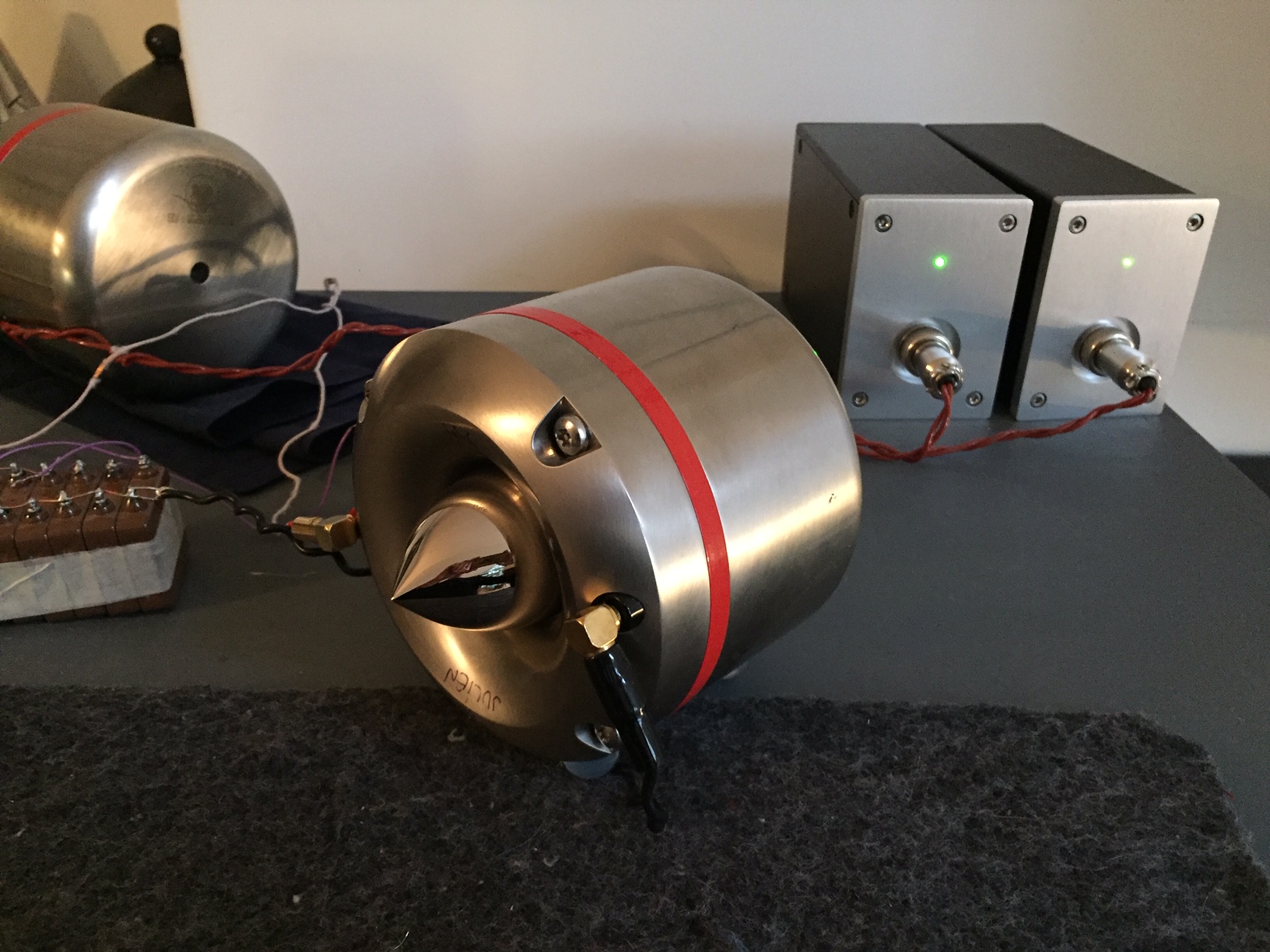

Sur la photo première mise en œuvre à l'arrache de l'AKT : Bi-amplification 12db/650Hz grave/médium et mise en // du tweeter sur le médium via 1.5µF.
- Tout reste à faire pour l'optimisation.
