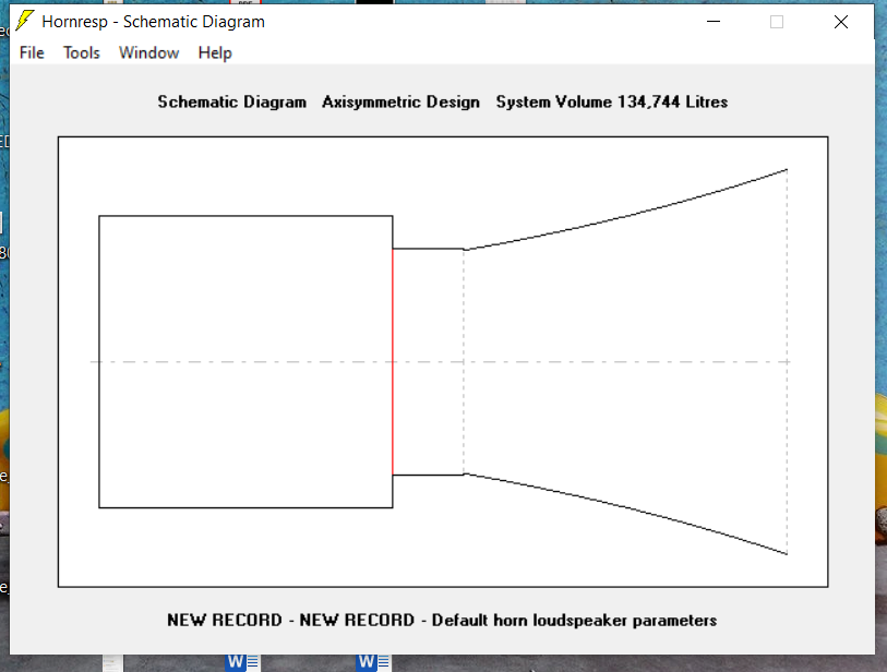

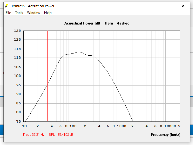

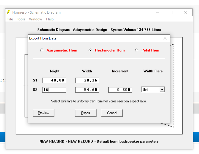

Voici pour un hyperbolique 0.5 pi, 70 Hz
.txt   0.5 pav arnaud.txt (Taille : 6,23 Ko / Téléchargements : 211)
#40
RE: Super VOT?
Intéressant! Que peut on faire pour monter la réponse en fréquence aux alentours de 600hz.
Arnaud
