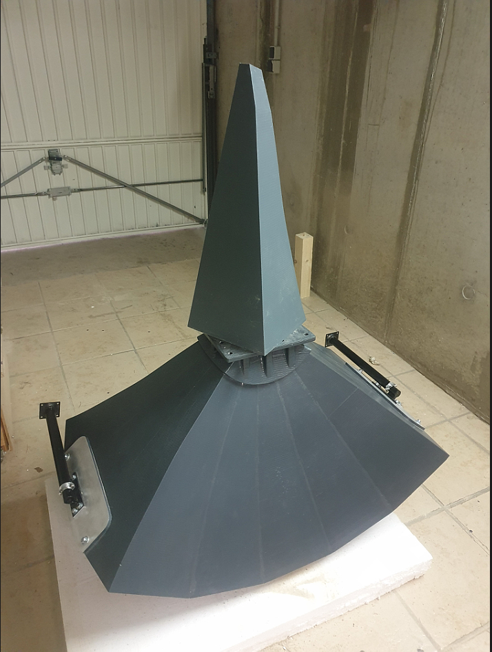

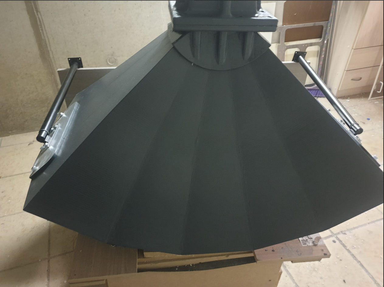

Bonsoir à tous,
Reprises des activités. Impression de la 1ère cellule du 2ème pavillon.
Le 1er est presque terminé. Réflexion sur son support....vu le poids, il faut du costaud .
@mitiés, GéBé.

Bonjour Gérard,
Ta solution pour les pieds du pavillon m'intéresse particulièrement car j'y ai été concerné suite à une acquisition récente.
- A bien y regarder, je ne vois pas comment tu fais pour conserver la verticalité des pieds si le pavillon est incliné en direction de la zone d'écoute car tes pieds semblent fixés sans articulations ou réglages possibles.
- Me gourge-je ?
RE: ONKEN 200 ABS REPLICA
Bonsoir Dominique,
L'emboitage des Pieds fait 10 mm de plus que l'axe du pavillon, ce qui permet une légère inclinaison de celui-ci mais c'est anti-mécanique.
Le mieux est de mettre des grosses rotules UNIBAL verticales et un axe horizontale coté pavillon.
