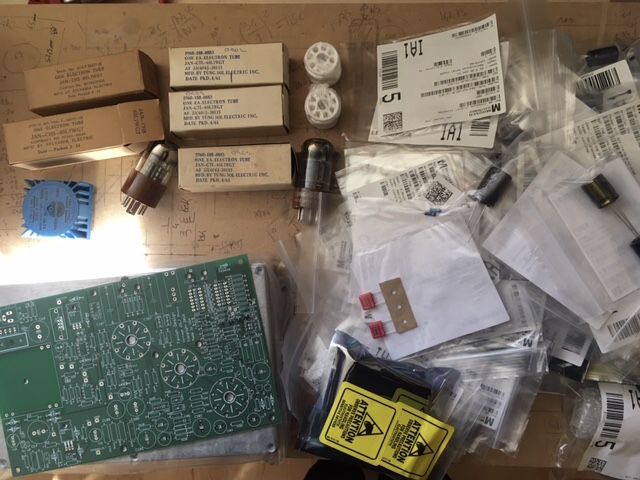

#Préampli phono MC tubes triodes Vintage « Tavish » #
Hello, en attendant de nouveaux composants à expérimenter sur des blocs SE 6c33*, on sort du placard ce fameux projet de preampli phono à tubes .
https://tavishdesign.com/products/vintag...3907030662
3 triodes 6sl7 assurent gain et riaa MM, elles suivent des fets ultra triés pour obtenir l’amplification nécessaire pour une MC 0,5 volts.
Petit inventaire, tout semble là..... Un peu en vrac car constitué il y a longtemps .
La doc explicative du montage gentiment fournie par Tavish qui ne vend que le circuit imprimé, faut commander tout le reste chez Mouser, un peu de Ebay et de l’exploration dans la réserve de tubes...

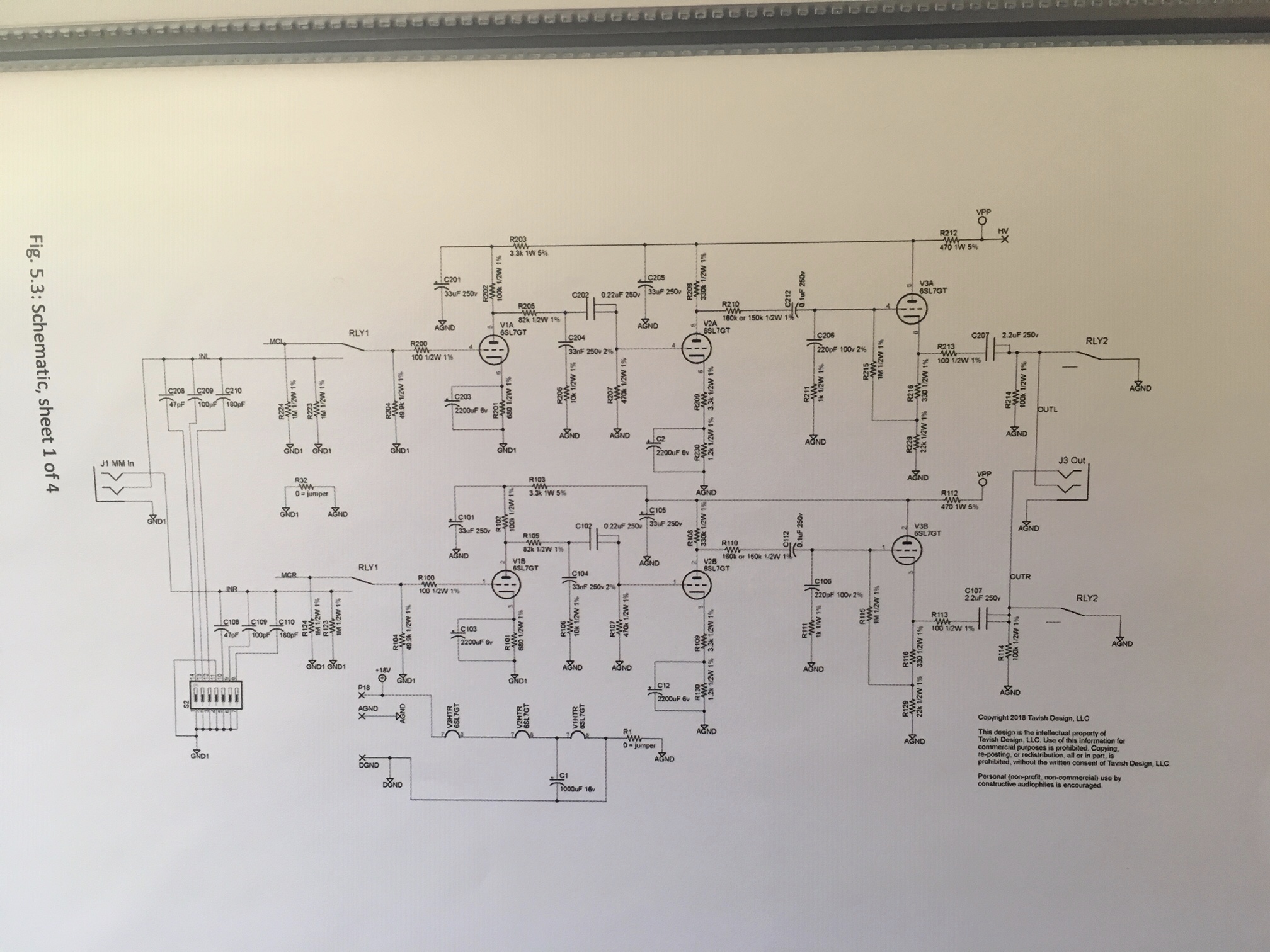

Un p’tit schéma pour voir où on va ......
Bon bah c’est parti, le Weller est en chauffe;-)
*Les blocs SE 6c33 dernière mouture n’ont QU’UNE résistance signal en série, celle sur la grille C3g, ce qui rend les tests envisageables :
Allen Bradley
Kiwame
Panasonic métal oxyde film
Audionote Tantalum non magnetic Argent
Audionote Niobium non magnetic
Gilles :-)

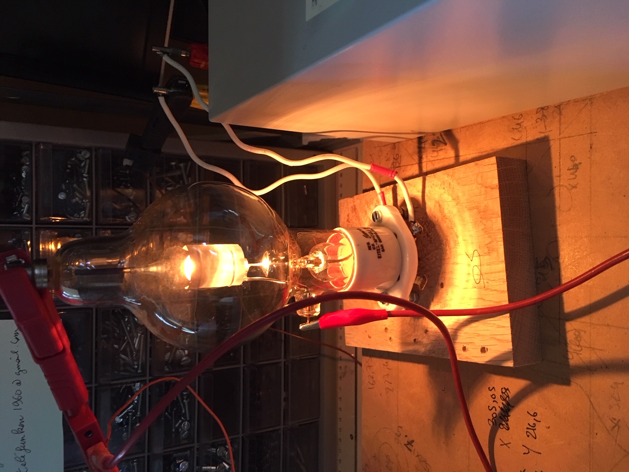

#Tube Eimac 100TH#
Toujours un plaisir à tester, si beau.....
Gilles :-)

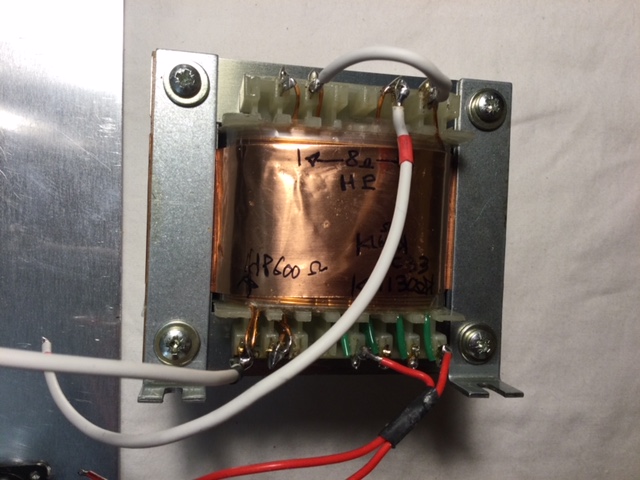

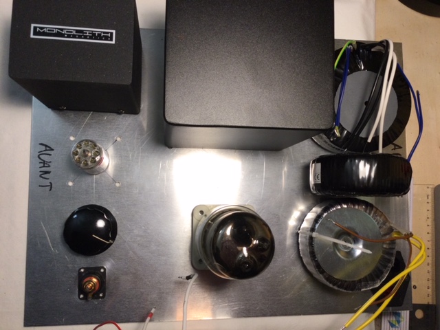

#6c33#
Allez, mes bricolages 6c33 étant partis vers d’autres cieux je me fais une dernière paire de blocs pour ma collection : C3g/inter étage avec transfo de sortie câblé pour 600/8 ohms.
Comme il va pleuvoir pendant 10 jours......

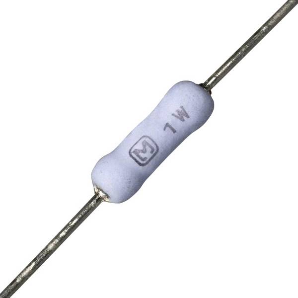

Utilisation générale ds ces blocs des résistances en photo ci dessus, je suis étonné par le côté évident du son avec elles, façon tantales mais en plus neutre.
Merci Panasonic, car petites, très stables, pas chères, 1 ou 2w, queues et embouts en cuivre..... Une révélation.(Pour moi).
Et la valeur est marquée dessus, pratique....
Gilles :-)
