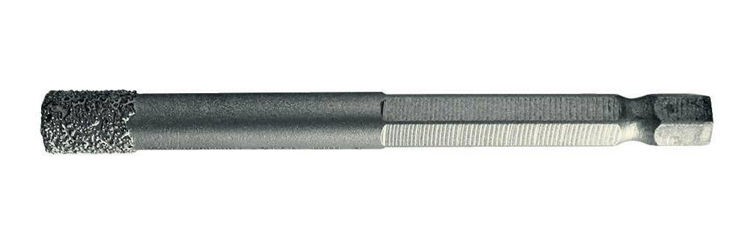

Bonjour.
Pour les matériaux dur, comme la pierre il faut prendre un trépan diamanté (voir photo)     , et percer en baignant l'ensemble dans l'eau.(sans percussion et vitesse de rotation faible)
Bonne journée
François-D

(26/03/2021-07:51:21)François-D a écrit : Pour les matériaux dur, comme la pierre il faut prendre un trépan diamanté (voir photo), et percer en baignant l'ensemble dans l'eau.(sans percussion et vitesse de rotation faible)

Merci,
ça me semble le plus adapté y a plus qu'à trouver un vendeur ....
YA
