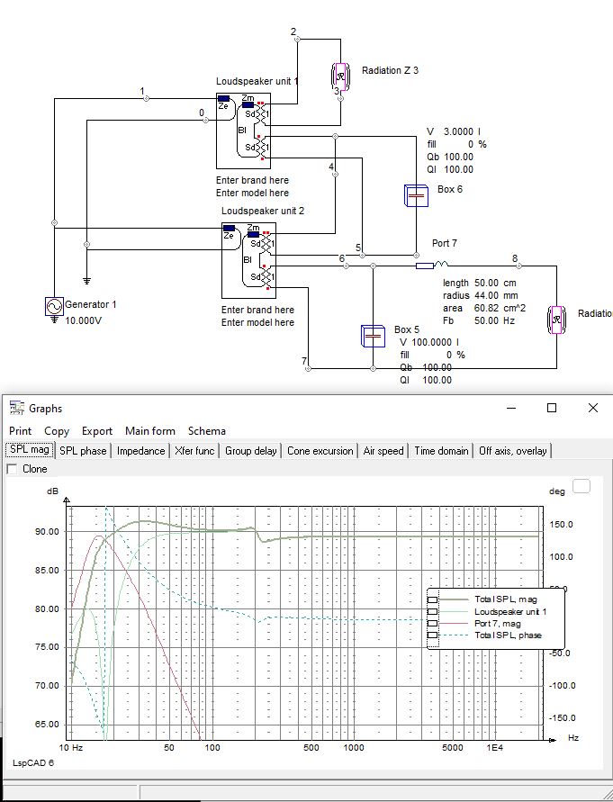

(23/03/2021-09:31:15)Greg Lagarrigue a écrit :
(23/03/2021-09:00:56)tonipe a écrit : ...
Pour le haut-parleur extérieur, c'est un pseudo volume infini : Quand la membrane du HP extérieur recule, la membrane du HP intérieur recule aussi.
Donc le HP extérieur ne voit pas le volume qui le sépare du HP intérieur.
C'est certainement trop simpliste comme explication, mais faute de mieux il faudra s'en contenter.
avec un montage isobarique les membranes de chaque haut parleur son liées "mécaniquement" par le volume d'aire les séparant.
Ce volume d'air agi comme un ressort, un filtre passe bas.
Autrement dit, a basse fréquence les membranes fonctionnent ensembles.
Lié entre elles a base fréquence, elles forment l'équivalent d'un équipage mobile unique de masse doublée, on n'est donc pas du tout dans un fonctionnement baffle infini, c'est pour cette raison que calculé dans WinISD par exemple, le résultat sera équivalent a un seul haut parleur mais dans un volume de rapport 0.5 (car masse et moteur doublée).
A plus haute fréquence, les membranes fonctionnent de façon indépendantes, mais ce n'est toujours pas comparable a une charge infinie.
Il n'est pas nécessaire de simuler une charge infinie : la Fs et le QTS sera celle des paramètres Ts du haut parleur.
Comme déjà signalé, pour s'en rapprocher il faudrait simplement faire une grande enceinte close.
Sur une simulation, on voit bien l'effet ressort du volume entre les deux HP et la résonnance provoquée avec la masse des membranes. (autour de 200Hz dans cette simulation)
Plus le volume entre les deux HP est important plus la fréquence de résonnance est basse.

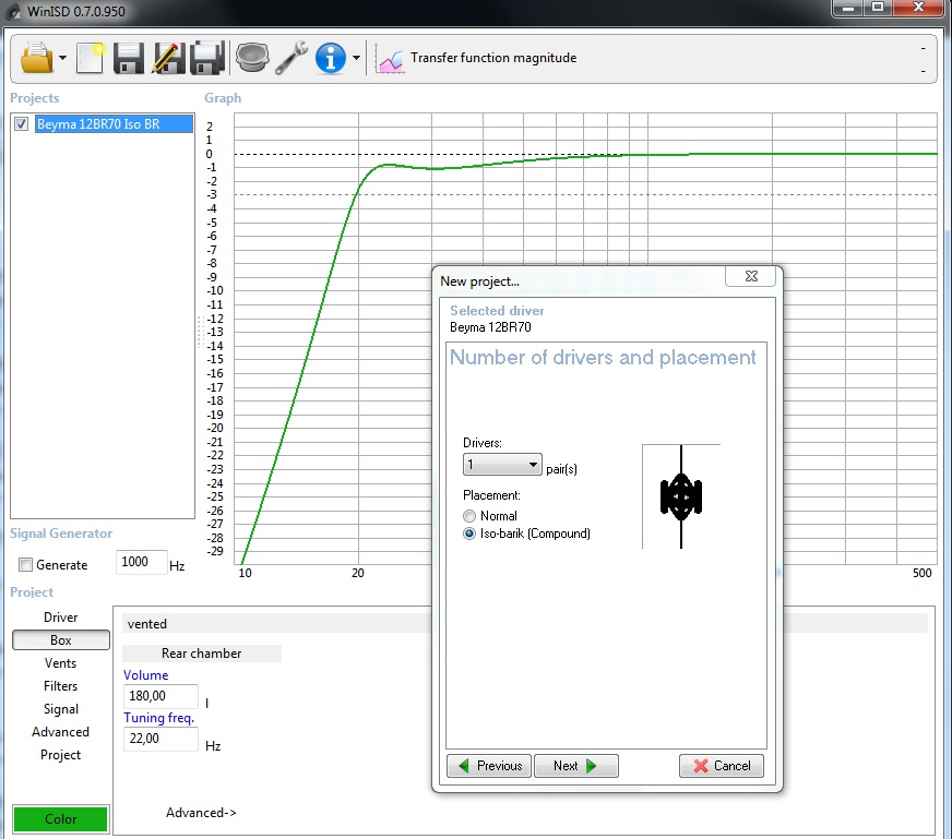

Etmo la courbe de ta simulation fait rêver !
Moins de 20Hz à -3dB

Pour descendre a 20Hz -3dB sur le papier, le 12BR70 en isobarique :

En isob-Barik ce n'est pas compliqué de descendre bas même dans un petit volume. Maintenant le SPL reste faible car limité par la vitesse d'écoulement de l'évent et/ou débattement de la membrane. Ce que tu gagnes en extension de la réponse, tu le perds en SPL admissible.
Maintenant comme le font remarquer Greg et François pour les graves c'est la réponse du local qui est le plus important.
Avoir une pièce biscornue et beaucoup de grand meuble ou aménagement pouvant faire diffuseur à basse fréquence sont bien plus important que la recherche de l'accord parfait d'une enceinte. Si tu veux un bon système dans ton salon commence par faire la décoration et l'aménagement c'est bien plus efficace et WAF compatible.
