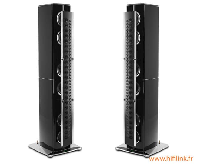

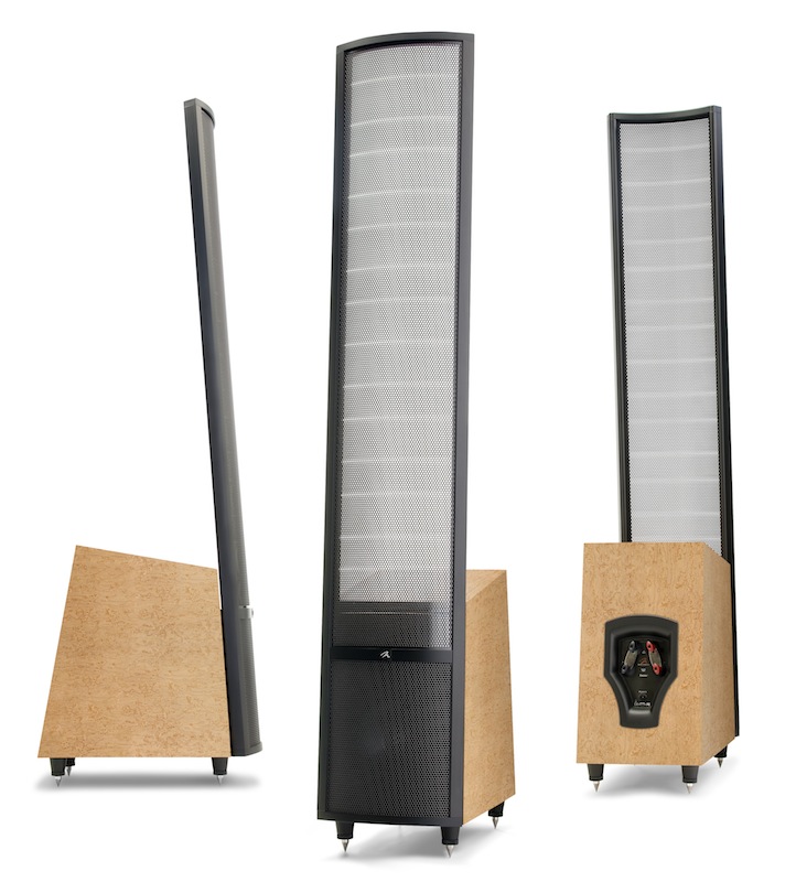

Même si on peut se poser la question pour les montages multivoies et Appolito,
je pensais plus à ce type d'enceinte plus directive sur le plan vertical.
