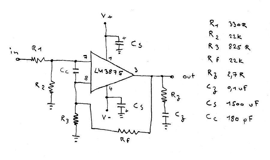

Je pose ca là, je ne sais pas si ca peut intéresser ?
Il me reste des CI amp et alim ( chipamp.com ) pour monter un gainclone à base de LM3875..
J'ai aussi 2 LM et 8 diodes MUR860 dispo, éventuellement des condos et résistances..
https://diyaudioprojects.com/Chip/Beast/..._guide.pdf
Ampli très musical avec une petite tension d'alim, pour les nuls tout est expliqué dans le guide.
