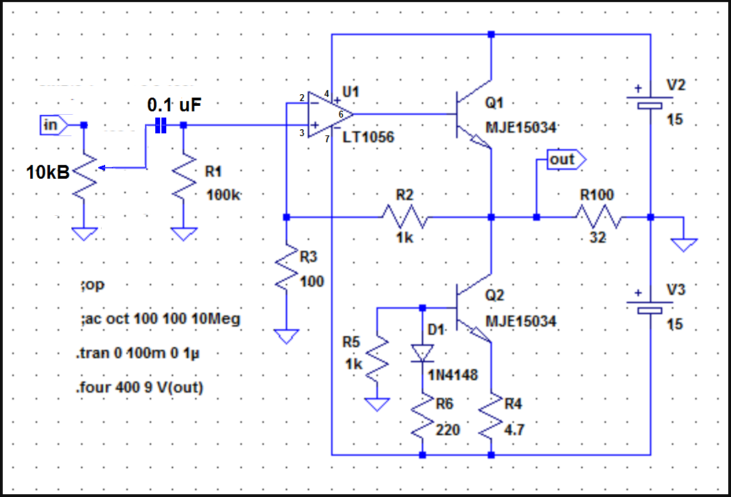

RE: cherche schéma d'ampli pour nul
L'ampli casque de JMP qui peut tout a fait être utilisé en ampli
https://forums.melaudia.net/attachment.php?aid=27902
https://forums.melaudia.net/showthread.p...429&page=1
