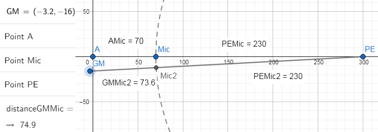

Avec deux mesures comme ci-dessous, Mic et Mic2 au cordeau, l'alignement temporel par la plus grande réjection avec un haut-parleur inversé, recoupée avec la meilleure linéarité sans haut-parleur inversé, n'est-il pas plus abordable ?
    [Image: attachment.php?aid=29255]
C'est aussi ne pas trop se mettre hors angle au grave-médium et être moins embêté par la différence spl due à la différence de distances hps-micro, particulièrement sur les gros systèmes.
