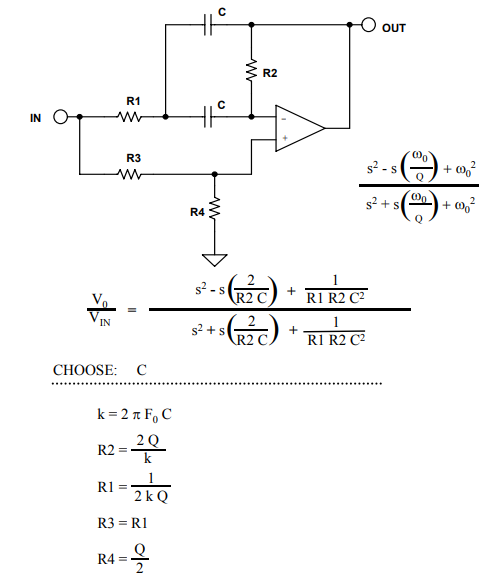

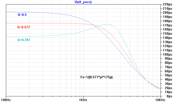

Bonjour André,
je serais intéressé par des courbes du genre retard vs fréquence.
Voici un exemple pour une cellule All-Pass du second ordre. La bande d'intérêt (constance du délai) dépend bien sûr de la Fc mais aussi du coefficient Q.
Un schéma de cellule (à un seul Aop) et les équations de calculs des composants :
    edit : document erroné, voir #158 de Hervé. Nouvelle ressource en #166
Jean-Marc.

Merci Jean Marc, c'est exactement ce que je voulais.
Sur mes LeDaouphin/2001 + 515-8C, j'estime à 750 µs, le retard du médium aigu, donc, avec un Q de 0.557, pour avoir un retard constant jusqu'à 800 Hz, ça me ferait au moins 4 cellules, c'est lourd en composants actifs….
Pas très compliqué à réaliser, mais ça en fait des transistors….
Merci pour tes précisions
A plus
André

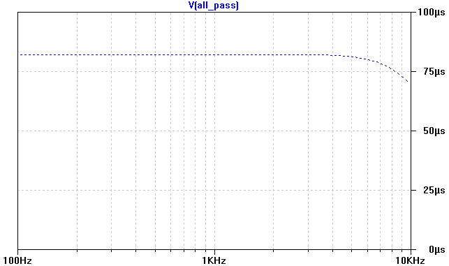

Avec deux cellules 2nd ordre comme celle en #147, on peut faire un 80µs davantage constant qu'avec l'ordre 3 que tu présentes, et avec deux aops plutôt que trois.
    13.3kHz ; Qa=0.59 ; Qb=0.577 ; vite fait...
