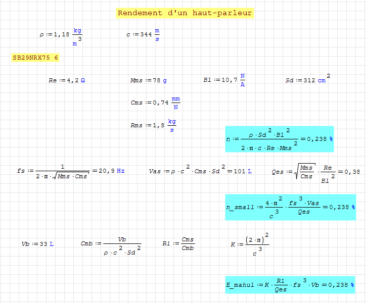

Application numérique pour un
SB29NRX-6 sous
SMath Studio :
η = η Small = E Mahul

J'ai aussi mon outil de calcul, et je partage vos résultats en prenant Fs et Qes : Equations identiques, résultats identiques.
