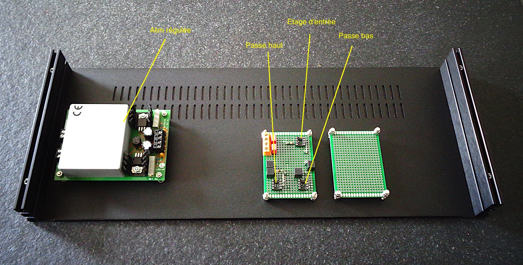

Mon filtre est aussi un LR 12dB octave, il utilise des OPA1641, il y a d'abord un buffer a gain unité (autres gains possibles), qui dispatche vers deux modules, un passe haut, un passe bas, les fréquences de coupures sont variables, il suffit de changer des résistances sur support.
L'alim est régulée.
C'est très semblable à ce que tu utilises.
Je te ferai une photo de l'ensemble terminé.

Bonsoir André,
Voilà, mon filtre prend tournure...
- L'alimentation est terminée.
- Le peuplement du filtre est commencé. On aperçoit les modules enfichables des réseaux de résistances Dale RN60D et les condensateurs MKP Vishay/Arcotronics. On notera le trimmer double (stéréo) du réglage simultané des 2 voies Hi et un commutateur pour by-passer le filtre actif.
- La commande de volume par relais (128 pas x 4 voies) sera située en sortie du filtre.
