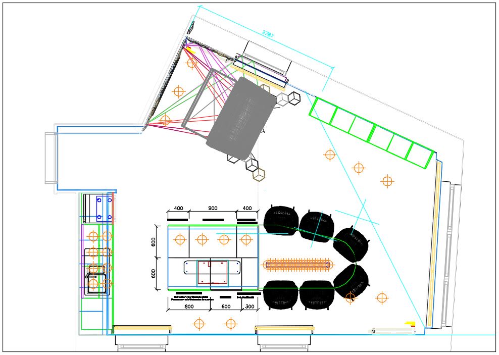

Bonjour Etmo,
Suite à nos échanges sur un autre post, je viens de regarder de plus près ta réalisation !
Quel travail, bravo à toi, c'est superbe !
Je ne suis pas acousticien, mais j'espère avoir compris quelques règles de base, je pense que c'est également ton cas.
Tu as remarqué l'asymétrie acoustique qui est la problématique numéro 1 de ton projet.
Le champ réverbéré côté droit sera différent du côté gauche car d'un côté il y a une cloison et pas de l'autre.
C'est donc une très mauvaise situation, les remèdes possibles sont ceux que tu as choisis.
- Une plus forte directivité des composants dans les fréquences sensibles, avec des composants multiples par section de 4 créant un lobe de directivité, avec au centre, une ogive "tweeter" orientée vers la zone d'écoute.
L'avantage c'est évidement la compacité de la solution, l'autre méthode pour être directif étant le pavillon large bande (type synergie horn ou coaxial horn), directif aussi, ça aurait fonctionné aussi dans la même bande audio.
L'inconvénient du montage axial (si on pinaille sur le concept), c'est la création d'une réponse en peigne entre les 4 HP mais surtout la diffraction générée par l'ogive qui contient le tweeter.
Le montage en "Inwall" assure un baffle infini sur la façade avant, le bon moyen étant de mettre derriere les enceintes, le plus d'épaisseur possible de laine pour absorber le plus bas possible en fréquence.
Ca évitera surtout le retour des ondes arrières du mur et les désordres que cela génère.
Pour finaliser l'ensemble, il faudra une égalisation asymétrique des canaux avant droit et gauche, afin de compenser au moins mal, l'absence de mur coté gauche.
Sur des films, en multi canaux, je pense qu'une fois finalisé ce sera bien, compte tenu de la directivité globale du système (heureusement que c'est directif)
En Stéréo 2 ou 3 canaux, l'ajout d'un panneau amovible et déplaçable côté gauche, permettrait la pose d'un diffuseur pour recréer une symétrie acoustique sur la réflexion horizontale dont le manque sera quasi impossible à effacer, malgré une directivité accrue et une EQ assy.
Le truc serait peut être de placer à droite et à gauche, sur les réflexions H, 2 diffuseurs droite et gauche, assez grand, dont l'un serait amovible sur roulette pour retrouver l'open space en dehors des moments d'utilisation.
Tout dépends du programme d'utilisation, si c'est bcp de HC en multicanaux, ça devrait passer en acoustique asymétrique, en stéréo 2 ou 3 canaux, sur une écoute exigeante en HiFi, un panneau additionnel gauche, permettrait une écoute de précision.
Pour la partie grave, le volume global de la salle augmentera un peu la densité modale, ça c'est bien, une EQ au point d'écoute permettra d'optimiser un peu plus.
Belle réalisation en tout cas !
Chapeau !!
JM

Merci l'Indien d'avoir pris les temps de lire et de me répondre.
L'égalisation sera asymétrique sur les basses fréquences, DIRAC le fait parfaitement sur chaque voie avec une courbe cible que l'on peut modifier. Les tuiles placés à gauche sont absorbantes pour la voie medium et tweeter. Coté droit, la voie basse de 100 à 600Hz est placé très proche de façon à fusionné le HP et son image dans le mur. Ce dispositif n'est pas parfait, il subsiste à cause du lobe de directivité résultant un écart entre les deux auditeurs gauche et droit. Pour bien faire, il faudrait des tuiles absorbantes jusqu'a 500hz minimum.
J'ai ajouté un voile absorbant sur le vitrage pour traiter le problème de réflexion de l'enceinte droite sur le mur gauche.
J'ai également fait une étude en considérant des réflexions spéculaires pour analyser ce problème de symétrie voici le lien avec le tableau Excel.
Simulation_interférence.ods
Enfin, J'ai posé une question sur les correction acoustiques de la salle et l'éventuelle ajout de résonateurs. Mais, je suis septique sur le calcul. (dans le Zip également)
https://forums.melaudia.net/showthread.php?tid=9422
Comme, je travail directement sur le fini de la pièce principale, je n'ai pas beaucoup le droit à l'erreur, il faut que je vérifie tout avant l'installation.

Indien29 a écrit :Pour la partie grave, le volume global de la salle augmentera un peu la densité modale, ça c'est bien, une EQ au point d'écoute permettra d'optimiser un peu plus.
J'espère également profité de l'étalement des modes, sauf sol et plafond traité acoustiquement, aucun mur n'est parallèle.

RE: Un mur, du son
Sur les réflexions latérales, il ne faut pas tout absorber, l'écoute risque de manquer de naturelle, l'oreille à besoin des réflexions qui apportent des informations complémentaires à l'oreille sur la localisation des sons et permet une meilleure restitution de l'image sonore du mix.
A voir à l'écoute, des essais et ajustements sont toujours possibles lorsque l'on quitte la simulation pour entrer dans la pratique.
Comme c'est petit et léger, ce sera facile de valider 2 / 3 théories, d'écouter puis de choisir se qui te plait le plus.
Pour le grave, la mesure au point d'écoute montrera le comportement général sous les 200Hz, il y a plusieurs options possibles en fonction de ce que donnera cette mesure, à suivre !
Ton travail sur l'approche théorique de cette réalisation est impressionnant, c'est rare de voir ça, ça ressemble à du travail de pro, ce que font en général les acousticiens spécialisés audio.
Pour un amateur qui de plus n'y connaissait pas grand chose à la genèse du projet, c'est d'autant plus fou !
Un grand bravo encore !!!

Merci, je te confirme c'est plutôt fou. Il y a énormément de notions à acquérir et à mettre en application. Maintenant, j'ai aussi reçu une formation pour ça. Cela facilite les choses et le mérite revient à nos écoles
Pour la vitre droite, j'ai justement pensé au voile acoustique absorbant derrière un store à lamelle qui devrait lui diffuser. On verra à l'écoute.

J’ai la même configuration dans mon salon, et deux questions s’il vous plaît
- Pour le mur latéral Droit ne vaut il pas mieux diffuser ?
- A gauche avec panneau amovible, quelle taille prévoir et quelles bandes de fréquence traiter ?
Bien cdt
