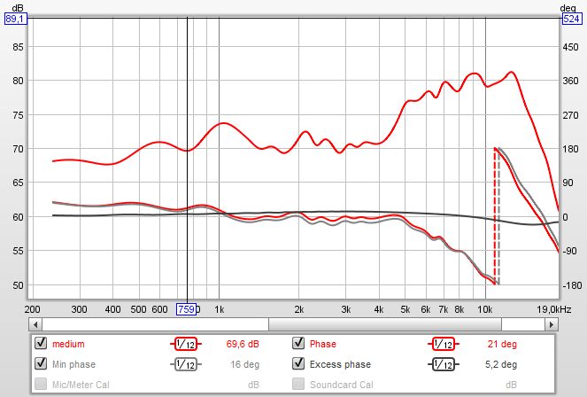

C'est alors qu'à point nommé, le représentant du matériel Clio aux Etats-Unis, Langston Holland, a mis sur son site une courte vidéo montrant comment exploiter les courbes de phase minimale pour trouver le "Time Of Fly"
Phase mesurée proche de la phase minimale calculée (faible excess phase) et référence au pied d'impulsion sont intimement liés. Mais comme tu l'as écrit, la notion de seuil reste délicate (parmi les points calculés à Fech).
        15 cm SB Acoustics non filtré, sans calibration micro
Bien à toi, Jean-Marc.

Etmo a écrit :En faite non, pour les filtres IIR l'écart de phase n'est jamais nul mais constant.
C'est pour cette raison que sur les transitoires le résultat ne peut pas être bon avec des filtres IIR.
Distinguer amha le problème des transitoires qui est celui du déphasage entre la somme des voies et l'entrée, de celui du déphasage entre les voies, nul ou en n360° pour les LR.

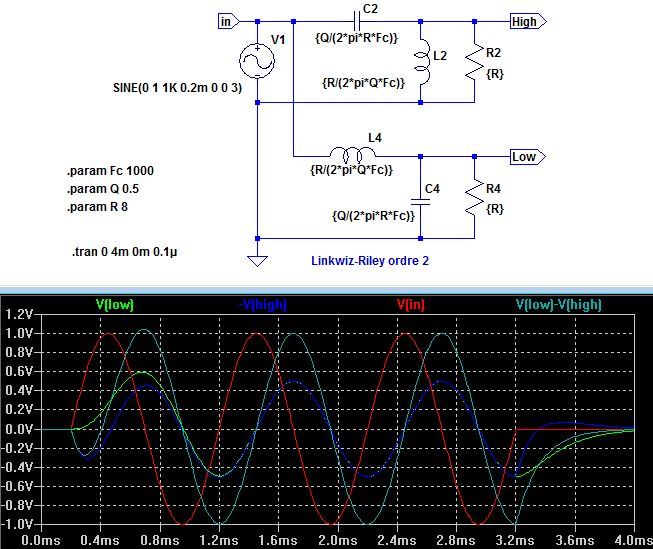

Oui excuse moi après relecture du lien de Francis, il explique bien qu'il ne faut pas confondre le retard de phase avec le délai de groupe identique sur le passe haut et passe bas. Identique mais non constant avec la fréquence.
Comme quoi le calage temporel et le filtrage n'ai jamais un sujet simple.

Bonsoir Jimbee,
Oui. Petite illustration :

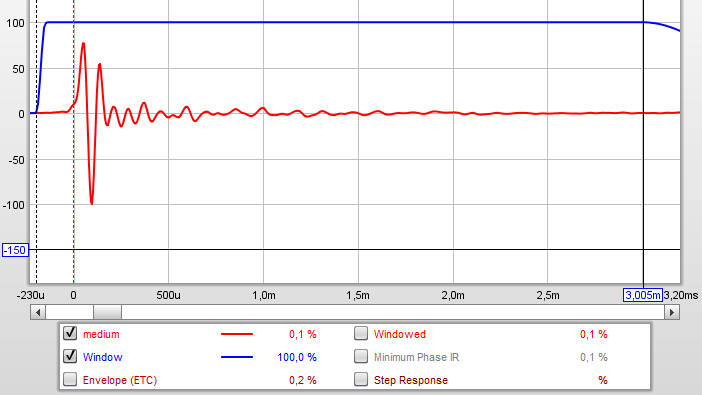

Phase mesurée proche de la phase minimale calculée (faible excess phase), et référence au pied d'impulsion sont intimement liés. Mais comme tu l'as écrit, la notion de seuil reste délicate (parmi les points calculés à Fech).
Les programmes indiquent après mesure, en premier lieu le pic qui, lui, est précis.
D'après les essais que j'ai faits, un alignement des haut-parleurs fondé sur les pics donne de meilleures réponses des sommations que s'il l'était sur les pieds.
Un alignement fondé sur les positions des plans d'émission devrait en principe être le meilleur, j'ai parfois trouvé que ce n'était pas exactement ça.
En tout état de cause, j'encourage tous ceux qui le peuvent à mener le grand nombre possible d'expériences pour constater par eux-mêmes ce qu'il en est.
Cdt.
