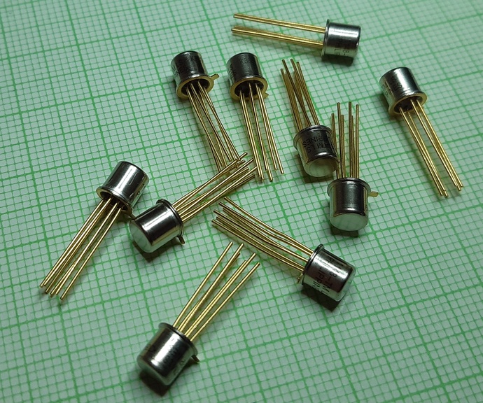

J'ai un nouveau projet pour lequel je vais avoir besoin de 2SJ103Y et BL... en différentiel et cascode...
Une vingtaine de BL, cela te conviendrait ? Enfermés dans leur sachet depuis plus de 10 ans, sortis pour la photo :
Bien à toi, Jean-Marc.
#34
RE: Sources d'approvisionnement des transistors pour amplis Kaneda
Bonjour Jean Marc !
Merci pour votre intérêt.
Ah oui ça me conviendrait plus que jamais !!
Bien à vous
