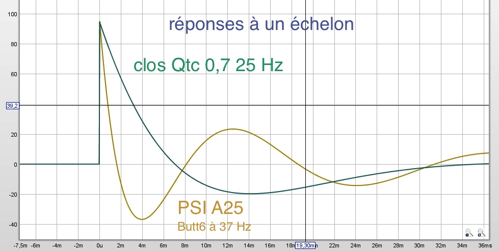

narshorn a écrit :Je serais aussi curieux pour le créneau 50ms sur la PSI. La réponse à un créneau positif de longueur finie peut se déduire de la réponse à un échelon - step, les mesures de la PSI seule, sans sub, correspondent environ à un passe haut IIR d'ordre 6 vers 37 Hz, faut pas rêver à des plateaux horizontaux même ne serait-ce que sur qq ms. |
