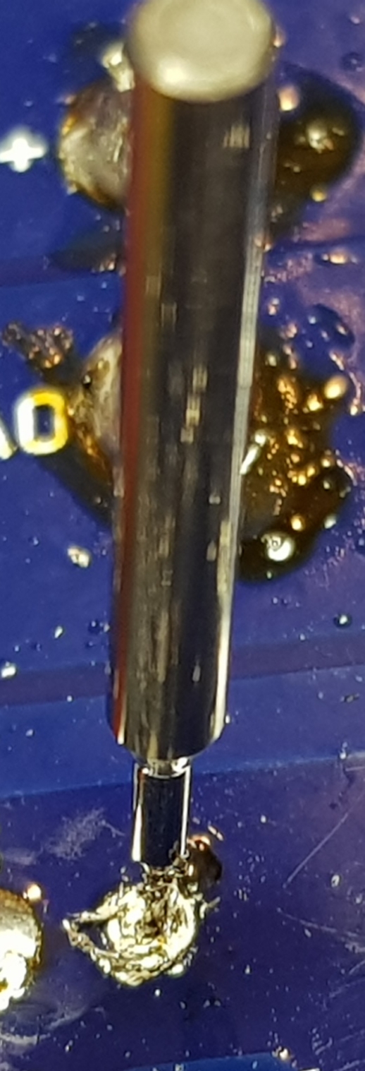

Le foret tourné à la main marche bien, merci pour vos suggestions !
cordialement, David
RE: K209 et K209+ Grand_Floyd 2018 : Evolutions
J'ai aussi un petit compresseur venant de chez LIDL.Ça marche mais ça a tendance à balancer de l'étain partout.
Christian et tous,
je suis bien d'accord, ça fait pas propre...Sad...mais entre avaler une pastille par aspiration et cracher de la soudure partout...y'a moyen de moyenner Wink
Si vous mettez trop de pression, ça fait un brouillard d'étain.
Si vous faites cela au fond d'un boitier c'est pas top.
J'utilise cette manière lorsque je n'ai pas d'autre solution, et je n'ai pas 300€ pour utiliser un truc qui va me servir 2 fois par an.
C'est surtout pratique pour démonter des machins à plein de pattes.
Il y a un mois environ, j'ai démonté un sélecteur d'entrée d'un Luxman L215 (22 pattes), un coup sur chaque et il est sorti tout seul Wink (très bonne qualité ces vieux sélecteurs, un "vrai" plaquage argent sur les contacts)
Pour déboucher qu'un seul trou j'utile un petit foret.
Je vais acheter les petits tubes de hwood .... Wink
