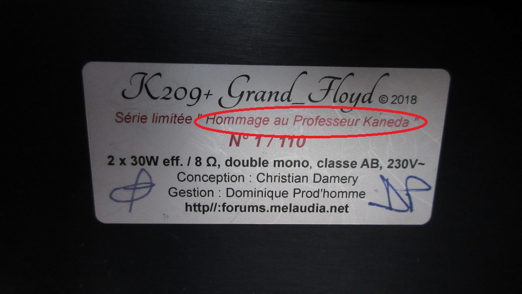

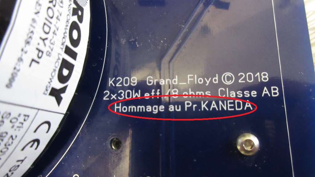

RE: FIN des Sifflements ET Améliorations de l'entrée ampli
Grand_Floyd a écrit :Quel mécréant ce GF quand-même!
https://i70.servimg.com/u/f70/16/54/12/44/img_5816.jpg
https://i70.servimg.com/u/f70/16/54/12/44/img_3810.jpg
Et ça au cas ou tu chercherai,c'est un KANEDA 209 Teksanyo :
Grand_Floyd a écrit :Et ça au cas ou tu chercherai,c'est un KANEDA 209 Teksanyo :
