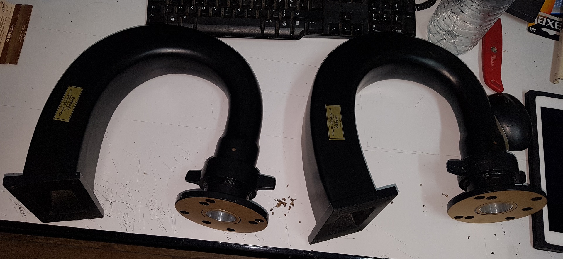

J'ai reçu d'Allemagne les adaptateurs Line Magnetic...
Je n'ai pas encore eu le temps (cause boulot) de mesurer l'embouchure de sortie...
En effet, à voir certaines photos de certaines répliques actuelles en ventes sur Ebay, j'ai l'impression que le ratio hauteur/largeur des expansions ne sont pas toujours les mêmes...
Ces adaptateurs devraient malgré tout respecter les côtes originales, me restera à trouver la "longueur" restante à développer.

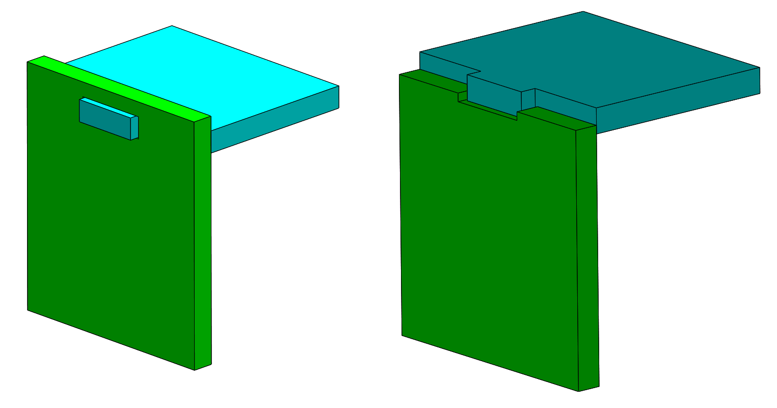

Bonjour a tous.
Un premier point d'avancement, il est possible de piloter une exquise via un fichier excel, j'attend un tuto dans les heures qui viennent.
Et pour l'assemblage (après modélisation si réalisé en tôle, je peut réaliser soit des encoches ou des tenons mortaise de positionnement) voir image jointe, quelques point au Tig, et ça ne bouge plus.
Ça va le faire.
François-D
