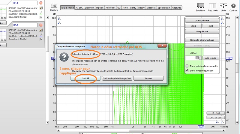

Peux tu s’il te plait demander à REW d’appliquer automatiquement l’IR shift sur l’AMT, noter la valeur qu’il trouve, l’appliquer.
Ensuite sur le PHL aller dans l’onglet impulse et dans les outil au champ délai rentrer manuellement la valeur de l’IR shift de l’AMT.
Ainsi tu auras conservé la relation temporelle entre tes deux haut parleurs mais tu auras une visualisation de la phase encore plus exploitable pour la mise en coïncidence de phase.

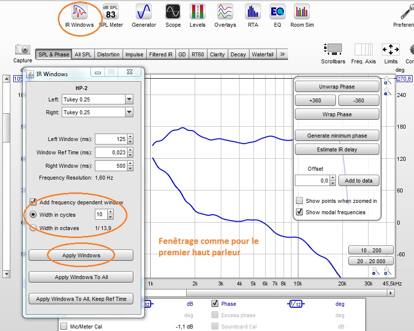

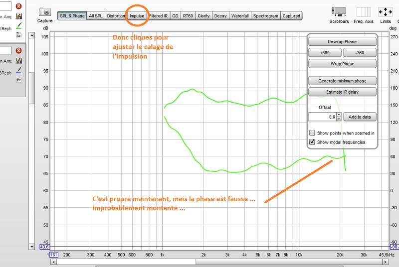

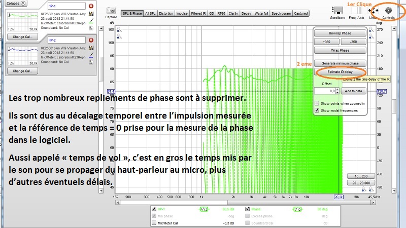

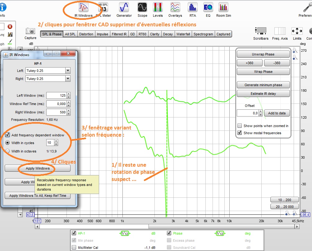

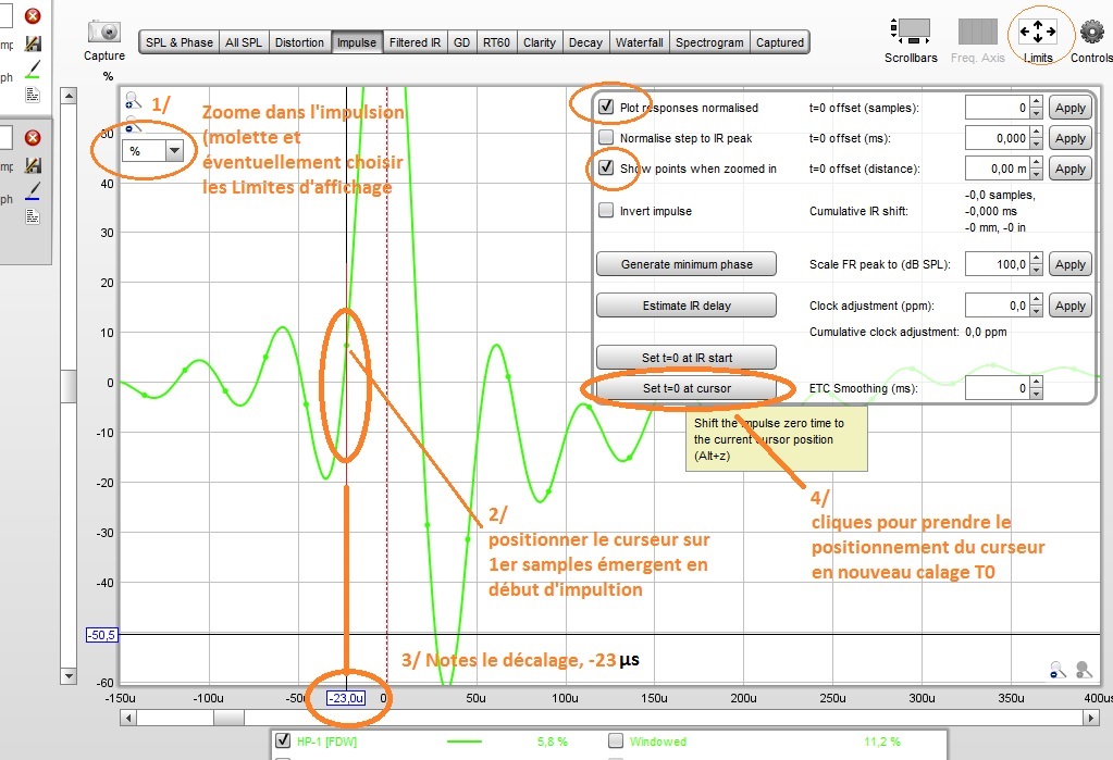

La mesure de la phase dans REW
Pour comparer les variations de phase entre 2 HP vus du même point d'observation, a partir d'une mesure avec boucle de référence de temps sur l'autre voie (loopback) dans REW :
1/ Supprimer le temps pure sur la mesure d'un des HP pour obtenir une mesure de phase exploitable, en notant le délai de compensation pour application a l'identique sur l'autre HP :

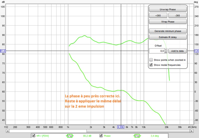

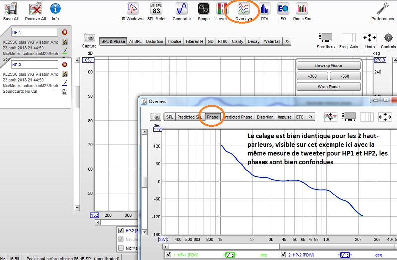

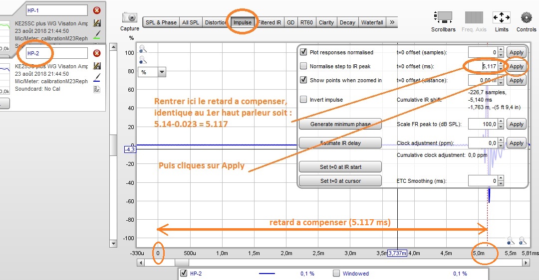

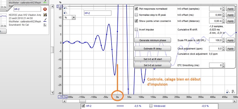

RE: Alignement temporel des haut parleurs dans le cas d'un filtrage multi-voies
pour appliquer la même compensation temporelle de mesure que précédemment définie, sur le deuxième HP :
Les phases sont identiques car le HP est identique dans les 2 cas sur cet exemple.
Avec 2 HP différents en situation, les phases seront différentes mais proches au recoupement si la mise au point est bonne ainsi que la mesure.
