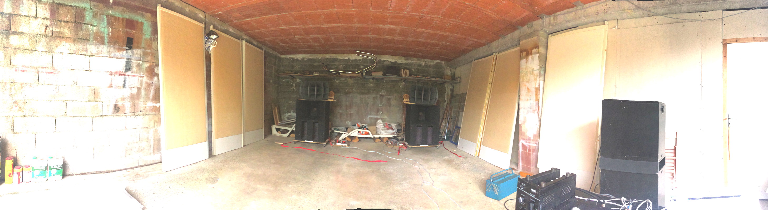

En attendant, j'ai 5 jours dans mon garage.
Il faut maintenant que je réécoute le système rapatrié dans la maison et que je digère.
