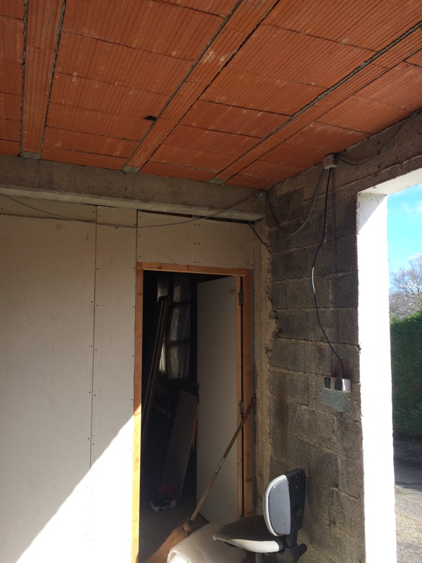

A proximité de la maison, j'ai un garage-atelier semi-enterré d'une surface d'environ 80m2 (8x10).
Pour le moment j'écarte l'option de m'installer dedans, parce que d'une part il faudrait le libérer des usages actuels, garage des voitures, rangement du matériel de jardin et stockage de bazar, ensuite, il manquerait 1 mètre en hauteur pour disposer de la hauteur minimale pour les VOT (7,62x5,60x3,50) et il y a un pilier en plein milieu.

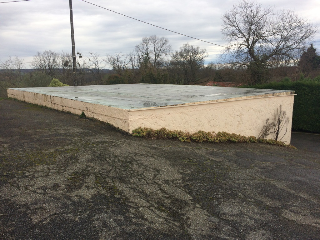

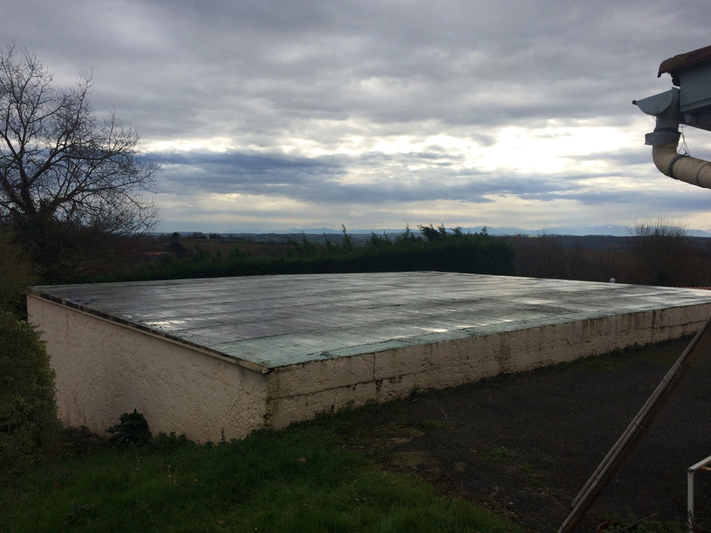

Le toit plat offre une plateforme toute faite pour construire dessus. Un constructeur de maison bois m'a dit qu'il pourrait le faire pour 40KEUR.
Je suis en train de me tuyauter sur les différentes techniques de construction, les matériaux qui pourraient être mis en œuvre.
L'option autoconstruction partielle serait bienvenue.

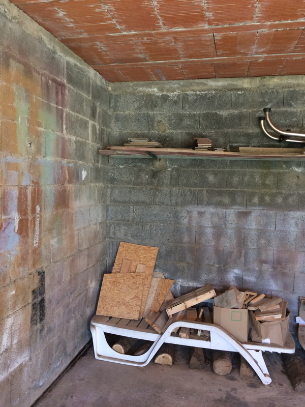

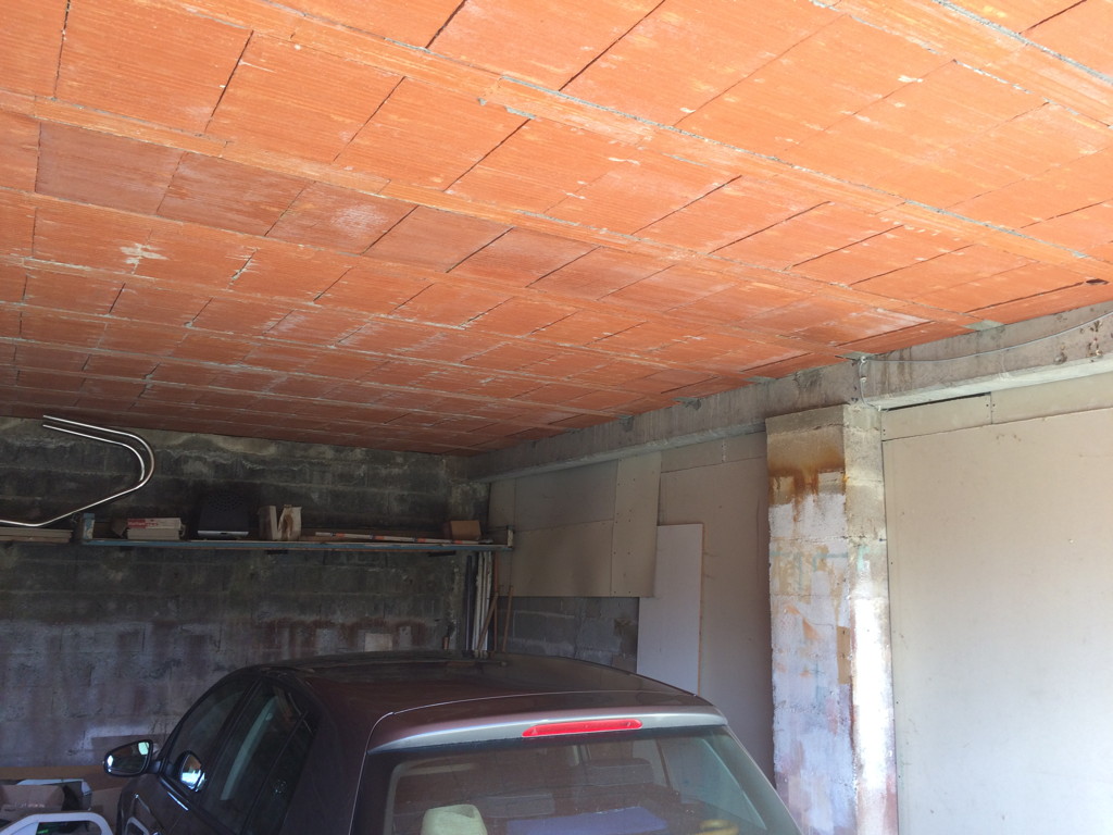

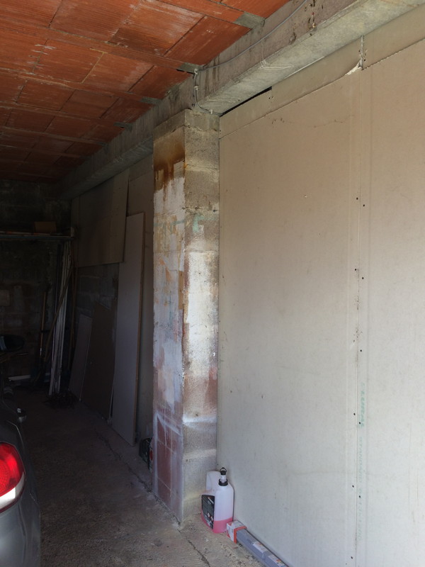

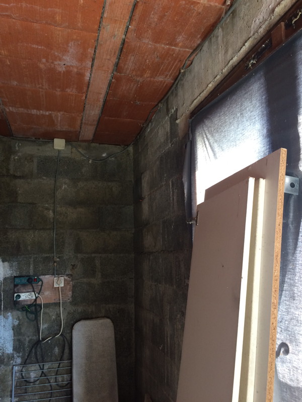

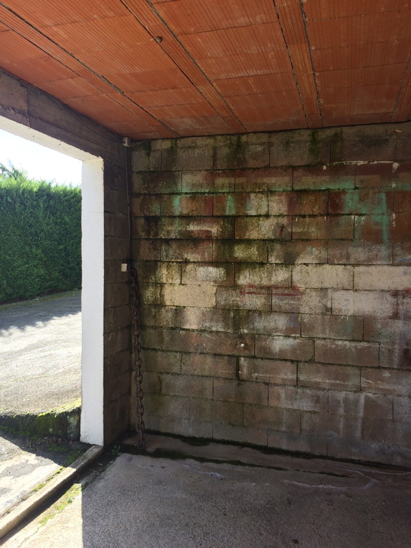

Quelques vues de l'intérieur, pour apprécier la construction du bâti :
- murs en parpaings
- plancher/toit en hourdi
- poutre et pilier de soutien à mi-longueur

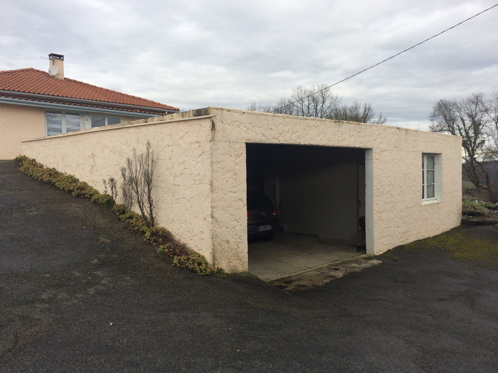

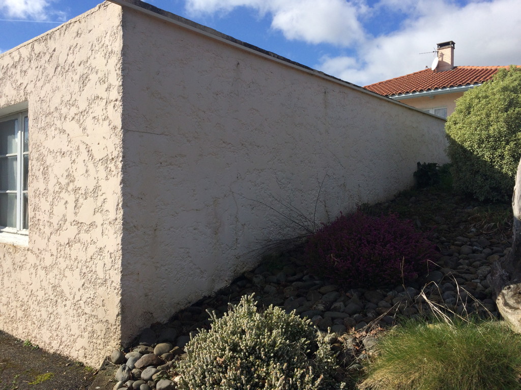

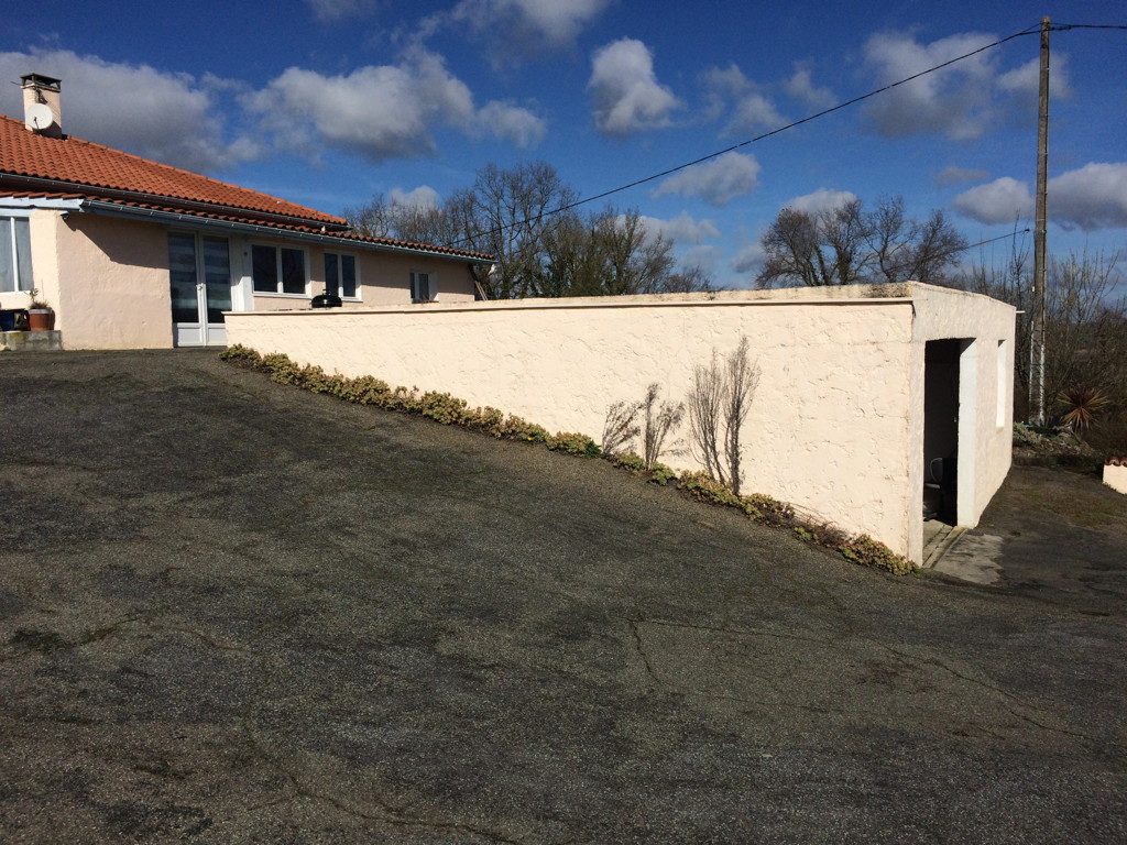

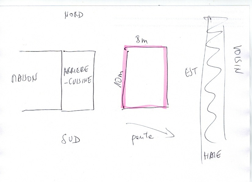

Le garage-atelier est du côté est, sur le même alignement que la maison, séparé d'environ 3m. plus loin il y a la rampe d'accès, puis la haie qui nous sépare du voisin.
La façade principale est au sud, sans voisin. La face nord est sans voisin également.
La pente du terrain descend dans le sens ouest-est.
La priorité est je pense de placer la configuration d'écoute, donc de placer les ouvertures :
- à l'ouest, accès vers la maison
- au sud pour la vue, éventuellement pour un accès
- à l'est aucun intérêt d'ouvrir, éventuellement pour la lumière
- au nord éventuellement, pour la vue et la lumière

Supprimer toiture terrasse, rehausser 1 m en périphérie puis toiture classique au dessus ou plate en bois + membrane EPDM ? Pour un auditorium le moins tu as de fenêtres le moins tu as de problèmes.

réhausser d'un mètre cinquante, faire un vrai toit :permis de construire ?
puis casser le plafond hourdis . ça permet d'être à l'abri des intempéries le week end où les copains se pointent pour les travaux ,
Sans quoi t'as plus qu'à payer les bières et les pizzas et les potes te salopent ta maison ....

Pour revenir au sujet de base, oui une structure bois posée sur le toit est une solution interessante, le bois c'est léger, ceux qui ont lu des Lucky Luke savent que cela se construit très vite. J'insisterai sur du vrai bois, pas des trucs collés pour économiser 3 francs six sous. L'énorme avantage de la construction bois, c'est que les surfaces peuvent facilement êtres conçues à être transparente pour les grandes longueurs d'ondes et réfléchissantes pour des longueurs plus faibles. Un résultat étonnant pour de petits auditoriums.

Idem , démolir le toit plat , pose d'une ceinture béton sur le périmètre puis toiture deux pans classique et dans ce cas plus besoin de rehausser !
Vérifier que les murs contre terre possèdent bien un "platon" avec drainage en fond , sinon cuvelage des murs intérieurs.

Je garderais le garage et ferais une construction sur la dalle. Une partie du volume sous la dalle pourrait être utilisé pour installer des sub gigantesques ce qui ne perdraient pas de volume dans la pièce d'écoute.

A ta place,
je remonterais les murs du mètre manquant, en virant les saletés en terre cuite qui doivent avoir des résonances non maîtrisables et qui doivent rendre nécessaires les piliers.
Pas plus haut sinon ça va boucher la vue de la maison.
Et construction d'un petit auvent pour la voiture, plus un mini cabanon pour les outils, à creuser à côté de l'existant.
Ca ferait juste une dalle béton à faire couler, ou avec un peu de pente, un toit charpente en IPN (ou poutres en bois selon le prix) et tuiles par dessus.
et des parpaing ciment pour les murs.
