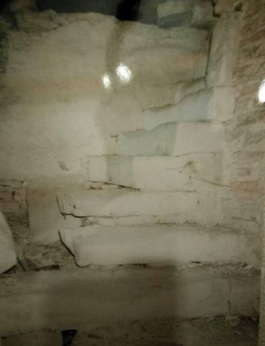

Un auditorium dédié, voilà une chose qu'elle est utile. Le voici le voilà !
[Image: attachment.php?aid=23489]
Bon, ben oui là, au dessus du mur, non ? vous ne le voyez pas ?
[Image: attachment.php?aid=23490]
Il y a même un escalier pour y accéder !
Partant de là, il va se passer quelques années où la truelle et la bérouette vont remplacer le fer à souder dans la quette du Graal sonore. Pendant tout ce temps, aucune évolution du système en lui même...
