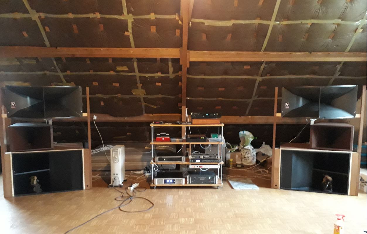

j'avais mis une photo ici, dans "Le système de Olivier"
https://forums.melaudia.net/attachment.php?aid=20617
actuellement j'ai resserré un peu les enceintes, mais je les ai surtout pincées plus vers l'intérieur pour avoir les voix plus au centre en version HC (l'écran n'est pas transonore et occupe la place entre les enceintes), la salle est très grande, le plafond est à +5.5m, il n'y a "pas" de mur, sauf sur les côtés, mais ils sont loin, au sol ça doit faire 80m², c'est une passoire thermique, mais c'est une location, donc l'idée de l'estrade c'est pour un achat de maison, pas pour cette pièce...
