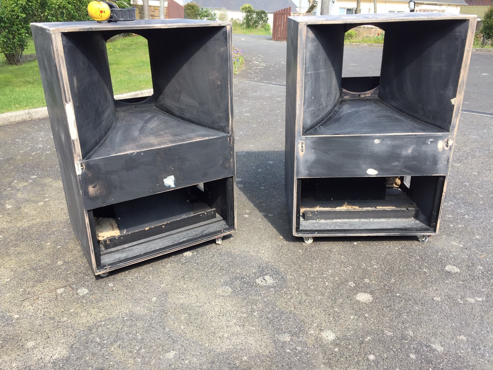

Bonsoir à tous, quelques nouvelles de Bretagne, d'abord nouveau changement d'électronique pour le grave, le GOLDMUND, a été remplacé par mon vieux ROTEL 1070 bridgé mono (360W), le résultat est bien meilleur, grave plus léger et rapide, d'où une amélioration de médium-aigu.
Sinon concernant mon dernier achat: des caisses de A7-500W, je me suis décidé à m'occuper de la cosmétique, pour rappel voici l'aspect qu'elles avaient.
Donc aujourd'hui j'ai commencé par démonter les poignées de transport, décoller tous les auto-collants ALTEC LANSING, retourner les caisses et retirer la colle restant sur le bois, bientôt le ponçage, réparations des surfaces abîmées, et enfin peinture.
Comme vous pouvez le constater, j'ai remis les caisses dans le sens originel, avec le pavillon posé sur l'enceinte, en effet il ne m'est pas possible de mettre mon 511-E avec mon 288-16H à l'intérieur, à moins de faire un trou dans le fond...Je vais donc devoir ajouter un panneau dans le bas de l'enceinte, maintenu qu'avec des pointes, rendant la modification réversible.
Après analyse, il apparaît que la menuiserie est en très bon état, toutes les pièces de bois sont assemblées par des pointes et des agrafes, aucune vis!
De plus je suis tenté de penser qu'elles sont bien d'origine américaine, en effet les vis de fixation des HP ne sont pas en pas métrique mais américain...Des avis?
Stéphane M.

Bonjour, quelques nouvelles de Bretagne en ce beau week-end de Pâques, les travaux de rénovation des caisses de VOT sont quasiment terminés, après expertise plusieurs aspects de leur vie se font jour:
- Malgré une fabrication identique, pointes agrafes aux mêmes endroits, les 2 caisses ne forment pas une vraie paire, en effet d'origine une était grise, l'autre noire, et les inserts taraudés de fixation des HP, ne sont pas du même diamètre.
- Les inserts taraudés sont, sur les 2 modèles, aux pas américains, l'un proche du M6 et l'autre du M5.
- D'origine les caisses étaient montées en versions standard, et ont dues être retournées et transformées en A7-500W par l'importateur HI-HI Service dans les années 80, car il reste les trous des pointes de fixation du panneau avant inférieur. les caches avant ont dus être réalisés en France, ainsi que l'ajout des gros auto-collants "ALTEC LANSING".
Vue lors de leur récupération:
Après l'ajout de patte à bois:
Les 2 caisses n'ont pas été très bien traitées, surtout une, dont le panneau supérieur (nouveau mais ancien panneau inférieur Rolleyes) est très abîmé, mais rien de structurel:
Les traces de l'ancienne peinture, du trou pour le filtre et de prises rondes pour je sais pas quoi, un ampli (?):
Après ponçage:
Nettoyage et ajout du panneau inférieur:
1ère et 2ième couches de peinture:
