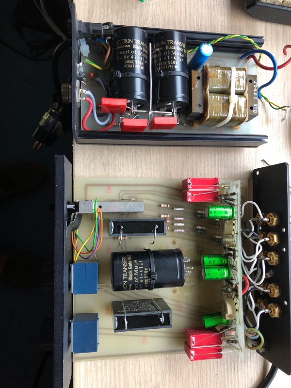

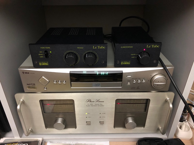

Bref cette réalisation m'a toujours intriguée et j'ai eu récemment l'occasion d'en acquérir un, ça fait 15 ans que je cherche!!
Je vous présente des photos avant et après modification.
La dernière photos représente une partie de ce qui a été changé.
Je n'ai pour l'instant testé la bête que sur le linéaire et c'est très encourageant .
C'est surtout le RIAA que je dois tester mais il n'y a pas de raison.

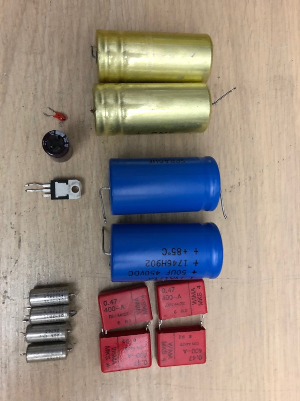

Alors j'ai écouté ce preampli avant modif puis après ;c'est qd même étonnant ,pas encore testé le RIAA.
Les chimiques sont remplacés par des BLACKGATES, les condo" tantale " par des MUSES et les WIMA MKS (mylar)
par des WIMA MKP10+STYROFLEX.

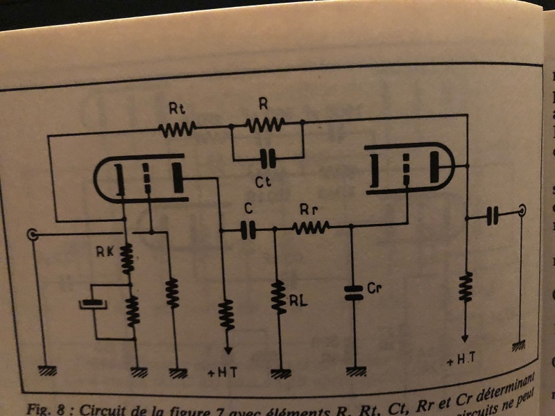

Je retrouve le plan de principe et je le poste.

que voilà un beau circuit tout en équilibre et finesse...on est dans la Zen-schématèque...
