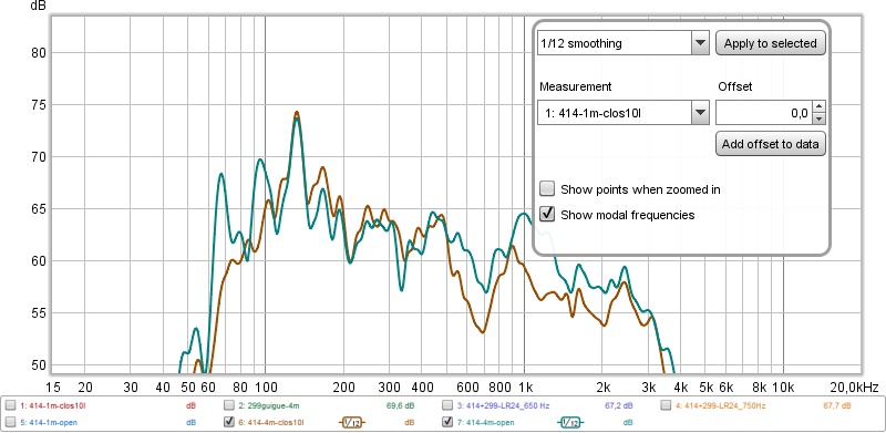

B'soir :-)
Allez, juste pour le fun, j'ai bricolé rapidos ce soir donc: ci dessous deux courbes à 1m et 4m du 414 sur le pav avec un volume clos de 12 l brutes (aux quels il faut retirer le volume du HP) chargé en bourrage d'un coussin du canapé que j'ai déchiré pour l'occasion) et l'autre avec le 414 à l'air sachant qu'il est fixé sur une planche de 600 x 600
On voit bien que le clos permet de s'affranchir de deux pics à 70 et 90 (onde arrière sans doute. Mais au dessus, ça ne change pas des masse la plage 'utile' voir ça creuse plus à 700 Hz
c'est un début de débroussaillage ...

Bonsoir Laurent.
Si t'as la possibilité d'avoir la courbe d'impédance Hp clos ( 10 litres) + pavillon, on verrait que le pic d'impédance se situe plus bas que 130 Hz (comme le prévoit le fichier JFourcade pour un volume clos de 3.6 l). Ce qui a pour conséquence de réduire un max ta bande passante avec une décroissance qui commence très tôt en haut en dessous de 200 Hz. Le volume clos est trop important ! Il est évident que le pav coupe mini à 60 Hz dans ce cas. En réajustant le volume clos il coupera plus bas.
Il serait bien de faire les mesures en proximité, à la bouche pour éviter un max la réponse de la salle.
Pour le chahut de la courbe, c'est pas important c'est juste les modes de salle. Si les mesures étaient prises dehors ça donnerait déjà une courbe plus fun...

Hello,
ok, pour la courbe d'impédance, je trouve ça dans REW ?
Le volume clos, je vais essayer de m'en approcher au max. En fait là je suis parti d'un cylindre en PVC avec une planche derrière. Pour réduire le volume je vais percer la planche pour laisse sortir le cul du saladier, on devrait arriver à un petit volume, mais pas eu le temps hier soir.
Quand je dis 1m pour les mesures c'est micro à 1 m du cache noyaux, et pour les mesures dehors ben c'est pas la saison !! :-) mais c'est idéal car ça permet de vraiment voir ce que la pièce apporte et traiter si besoin.

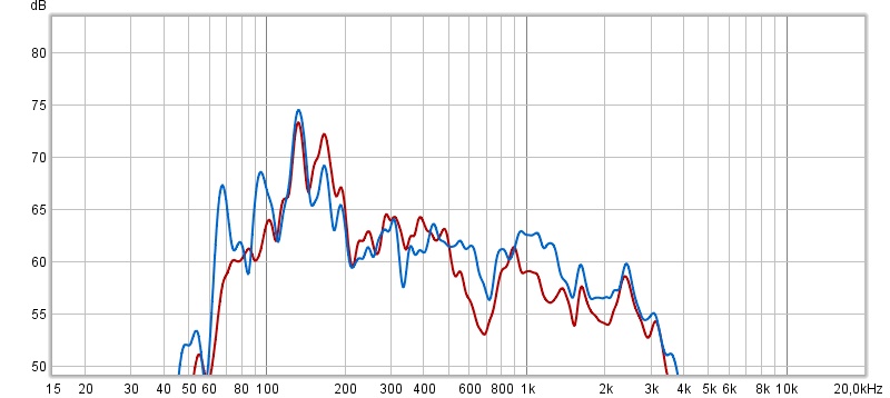

narshorn a écrit :Peux-tu mesurer à 1m face/1m pavillon, entre-axe V, et appliquer un smoothing 1/12 ou 1/6 oct. sur les mesures avant de présenter celles-ci ? ce sera plus lisible Smile))
Salut,
c'est fait !
narshorn a écrit :DCX, oui, je veux bien Smile ! Mais, imaginons que ton 414 ait une coupure naturelle de 6dB/oct après 1000Hz (ce n'est pas le cas, il monte davantage, mais bon ...);
Entrer dans le DCX une courbe de filtrage LR24@700Hz soit -6dB@750, -30dB à 1500; et le DCX "filtre" trop car la pente en numérique va s'ajouter à la pente acoustique naturelle de ton HP. Si tu mesures le résultat filtré, tu seras plus raide que voulu pour le grave, ou couper plus tôt.
Sans parler de la phase résultante qui risque d'être délicate à reprendre par la voix medium Smile
Oui, toutafé, mais là je suis loin des fréquences de coupures acoustiques donc pas de prob avec ça
narshorn a écrit :Un grave à pavillon ne descendra pas aussi bas que 50 - 77Hz (sauf embouchure de plusieurs m2) et donc tes room modes en seront très peu différents. La meilleure manière de les maîtriser est de tester divers emplacements dans la pièce, la prendre dans l'autre sens, en coin, etc ... et de choisir la solution qui excite le moins tes modes, ou tout du moins dans une proportion "tolérable" à l'écoute.
Le pavillon te donnera une zone "mise en avant" en SPL dans le medium, de type passe-bande, tout dépend de la taille du pavillon encore une fois, du taux de compression, etc ... Difficile à simuler précisément avant coup, à moins d'être un expert dans ce domaine (!!! il y en a sur ce forum !!!) ....
A moins de compléter ensuite en bas avec une solution de type sub, je ne suis pas sûr que ce soit la solution qui te donnera le plus de satisfactions. Bien sûr tu peux EQ après. Mais dans ce cas, tu perds le bénéfice du pavillon à t'augmenter le rendement et l'amener proche de celui de la voie haute ...
Le sub est prévu de toute façon car même si tout se goupille au mieux dans la pièce à venir, j'aime bien avoir du grave et j'aimerai trouver un bon compromis de ce côté là aussi
