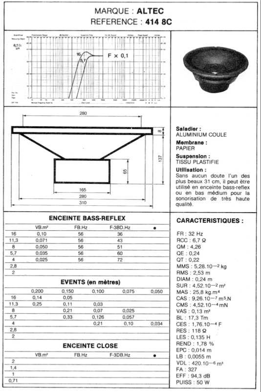

la gorge fait 200x200 (mm) les caractéristique du hp je n'ai que la fiche trouvée sur le net: https://forums.melaudia.net/attachment.php?aid=20304
Comme proposé par Jean, je peux aussi partir d'un volume un peu plus grand et ajouter des trucs à l'intérieur pour voir comme ça joue sur la réponse et ce que ça donne à l'écoute.

Tu pars de 4 litres. Si tu peux mesurer ça sera pratique. Tu baisses progressivement le volume jusqu'à avoir une courbe avec des pentes régulières à Fc et à Fh. Tu verras qu'en haut de bande vers Fh la courbe HP+Pavillon n'aura plus rien à voir avec la courbe BP ; ça va couper régulièrement, un peu raide.
