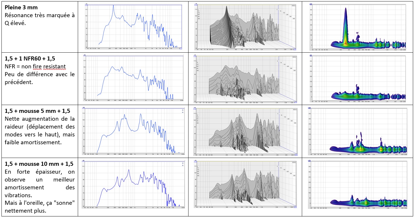

jys a écrit :je suis sûr qu'on va le faire ! les structures sandwich que j'ai réalisées (du m au mm) sont accessibles avec ces machines...Bonjour, Le sandwiches de mousse sont intéressants, car ils permettent d'augmenter la raideur sans trop de contrepartie en poids. J'ai réalisé des tests vibratoires sur diverses éprouvettes, avec mesure des vibrations à l'accéléromètre (en l'occurrence un B&K 4515). Ci-dessous un extrait de ces mesures : 1. Plaque de carbone d'épaisseur 3 mm (tissu équilibré drapé 0/90) 2. Deux peaux de carbone de 1,5 mm d'épaisseur chacune, 1 mm de SMACTANE en sandwich 3. Deux peaux de carbone de 1,5 mm d'épaisseur chacune, 5 mm de mousse en sandwich 4. Deux peaux de carbone de 1,5 mm d'épaisseur chacune, 10 mm de mousse en sandwich Le Smactane est un élastomère amortissant développé par le groupe Montblanc Technologies, très utilisé en aéronautique. Ca vaut le coup de travailler ce genre de question, surtout dans les enceintes à parois rectangulaires. Pascal
