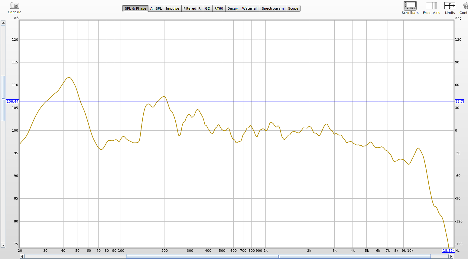

je rajoute un petit dessin, la courbe mesurée au point d'écoute atténuation de la compression faite à l'oreille et retard au mètre de bricoleur. Pour une coupure à 600Hz c'est pas pire!
Les montagnes dans les basses c'est la pièce, au dessus de 600Hz le pavillon est remarquable surtout si utilisé de 600Hz à 3KHz. 5dB/carreau et lissage au 1/6ème d'octave.
Gérard, encore bravo!
Joël
