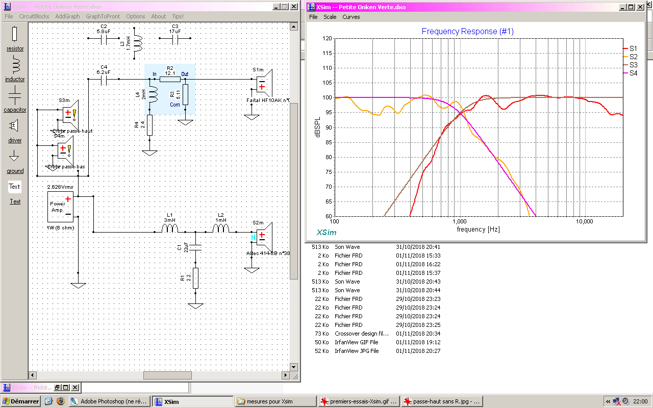

Comme je le disais, j'ai commencé à jouer un peu avec Xsim.
Je me suis trouvé rapidement face à un soucis que je n'avais pas anticipé. Importer les fichiers de mesure de mes HP n'a pas posé de problèmes, mais, au moment de créer mes courbes cibles, je me suis aperçu que cette fonctionnalité n'existait pas (en tous cas, je ne l'ai pas trouvée)...
Une rapide recherche sur Internet m'a mené vers une feuille de calcul créée par quelqu'un de bien connu par ici: Jean-Marc Plantefève. Ce fichier permet de créer des courbes cibles diverses et variées. Il faut ensuite copier/coller des colonnes dans un éditeur de texte, renommer le fichier en .frd et on a alors une courbe importable dans Xsim. Chouette!
Oui mais les courbes de Jean-Marc sont basées sur un niveau de référence à 0dB alors que mes mesures tournaient autour des 135dB pour le HP de grave.
Je me suis dit qu'il serait facile de modifier les colonnes de la feuille de calcul, mais pour une raison que j'ignore, même si les valeurs du fichier .frd semblaient cohérentes, la courbe affichée par Xsim ne l'était pas du tout...
J'ai finalement découvert qu'Xsim permettait d'afficher un offset sur la sensibilité du HP, mais la valeur de -135dB n'était pas acceptée (sans doute trop importante).
J'ai alors eu l'idée de créer des HP fantômes en leur affectant les courbe passe-haut et passe-bas .frd générées par la feuille de calcul de Jean-Marc. En y ajoutant un offset de +100dB et en mettant -35dB à mes HP, j'ai obtenu quelque chose d'exploitable.
Attention: si cette méthode permet d'afficher des courbes cibles et de travailler sans soucis sur la coupure des HP, elle fausse complètement le calcul de la réponse du système par Xsim. Pour lire cette dernière, il faut donc mettre les HP fantômes.
J'ai parlé de mes soucis à Jean-Marc, qui m'a dit qu'il allait modifier sa feuille de calcul afin que chacun puisse choisir une valeur de référence des courbes cibles. Nul doute que cela pourra servir. Merci Jean-Marc.Wink
Bref, j'y ai passé une bonne partie de l'après-midi (je passe sur le fait que la feuille de calcul ne marchait avec le vieux Libre-Office du vieux PC windows que j'utilise pour les mesures, les colonnes des fichiers .txt générés sous Ubuntu qui devenaient bizarrement des lignes quand ils étaient lus sous WinXP, m'obligeant à faire les retour à la ligne un à un, etc...Rolleyes).
Bref, à la fin, ça a marché, et j'ai donc pu essayé de filtrer mes HP.

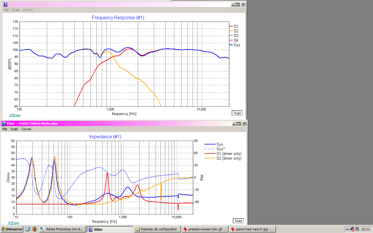

Voilà ce que ça donne actuellement (les courbes cibles sont pour un JMLC centré à 1000Hz, donc passe-bas Butt3 870Hz et passe-haut Butt3 1140Hz):
Work in progress (et tous conseils bienvenus).
#78
RE: Petite Onken+Audio Pavillon MA600
Cela me parait un bon choix... En décalage, tu obtiens combien ?

Bonjour Mikael,
Je ne sais pas trop à quoi correspondent ces 2ms...
L'axe du HP est à 57cm du sol, le micro était à 88cm...
Le sol, cela semble cohérent avec ce petit calcul :
Si l'enceinte est posée de la même façon lors de l'écoute, je ne sais pas à quel point il faut tenter d'éliminer ce fait aux mesures. Par contre, un tapis épais au pied de l'enceinte...
C'était déjà fait à ma réponse. Pour être précis, j'ai écrit :
comme toi, je pose des hps fantômes, en l'air (sinon, il pèse dans le Système !), et visualise la courbe cible ainsi portée par Sn (driver only). Mais là, le mod sensitivity n'est pas pris en compte. Si les cibles se réfèrent à 0dB, il faut modifier la sensibilité des vrais haut-parleurs en retirant l'offset.
Je viens de mettre à jour le target.ods en intégrant la possibilité d'ajouter un offset dB. J'espère que cela facilitera tes prochaines manipulations Xsim.
Beau boulot ! Jean-Marc.
PS : oui, ce décalage ?
PS' : sur L1 et L2 au grave, renseigne bien les résistances cuivre
PS'' : target.ods sur 2A&DIY, page aiguillage

Dominique-Tanguy a écrit :Cela me parait un bon choix... En décalage, tu obtiens combien ?
La compression est reculée de 75mm, selon les préconisations pour un filtre JMLC (0.22xlomgueur d'onde à Fc).
Vu la taille du pavillon et de la compression, ça donne un porte-à-faux du pavillon esthétiquement très acceptable.
