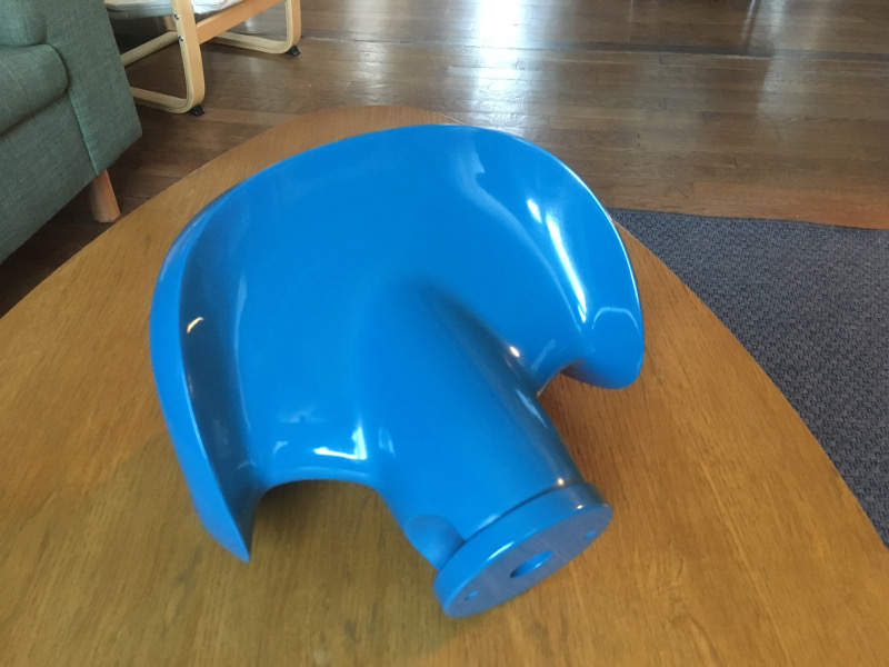

J'ai été cherché aujourd'hui mes pavillons Audio Pavillon MA600.
La proximité géographique m'a permis de rencontrer leur fabricant, Alain. Je trouve ça toujours intéressant de pouvoir croiser, dans la la vraie vie, des passionnés qui s'investissent pour fabriquer du matériel pour les autres passionnés que nous sommes.
Grâce au large choix de coloris, j'ai pu faire accepter ces pavillons par ma femme, peu convaincue, de prime abord, par la forme et les photos des modèles en blanc. Un compromis a été trouvé en utilisant une couleur en rappelant une utilisée pour la déco du salon.

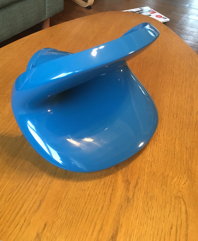

La construction inspire confiance et la finition est magnifique. La bouche du pavillon, comme la partie extérieure sont impeccablement polies. Vraiment du beau travail.
Les photos ci-dessous montre un aperçu, même s'il sont plus beaux en vrai:
Maintenant, ces pavillons vont servir de base à une refonte de ma voie médium-aigu. Je pensais "simplement" refaire le filtrage en utilisant Xsim ou Vituixcad pour ne pas me retrouver dans la même galère qu'il y a 6 ans, mais je commence à me demander si je ne vais pas en profiter pour remplacer mes compressions Altec par des Faital HF10AK pour gagner en extension dans l'aigu.
A suivre, donc...
