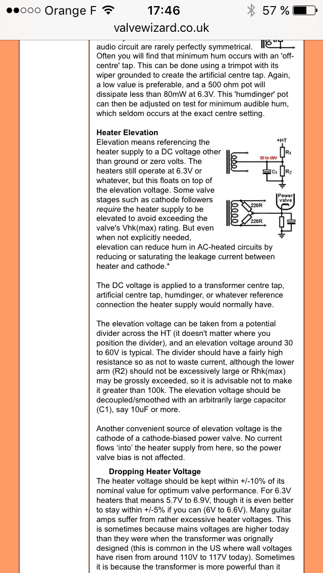

Bonjour Gilles,
en complement de la réponse de Patleguen, je joint une photo d'un site :voir paragraphe Heater elevation.
Voici aussi le lien vers le meme site: http://www.valvewizard.co.uk/heater.html
Ce site est une mine de renseignements sur les amplis et préamplis à tubes et m'a été fort utile quand j'ai eu à mettre au point l'ampli 300B Pro de LDA alors que je ne connaissais rien aux tubes.
J'ai utilisé cette astuce pour réduire effectivement le hum de l'étage d'entrée avec la pentode WE310A.
Joe Roberts de Sound Practice utilise aussi cette astuce dans son article sur le WE91B.

Je ne comprends pas bien le choix de Kaneda San de polariser les filaments en négatif (entre -23 et -47V selon les différents N° de préamplis) car d’après Francis Ibre que je site :
Pour un tube préampli, travaillant sur de petits signaux, il faut privilégier la diminution du bruit : choix de polarisation positive du filament.
l'isolation du filament vieillira un peu moins bien qu'en polarisation négative, mais le bruit sera quasiment annulé...
Pour un tube de puissance, travaillant sur de forts niveaux de signal, la diminution du bruit n'a aucun intérêt, par contre le ralentissement du vieillissement est intéressant, on peut donc polariser le filament négatif.
Si la cathode est positive, comme c'est le cas en polarisation automatique par Rk, il y a naturellement cette polarisation négative !
Sinon il faut prévoir un enroulement séparé pour le chauffage des tubes de puissance, avec point milieu référencé à la tension négative de polarisation grille... aucun schéma existant ne montre cette disposition... dommage...
Francis
Si quelqu’un peut expliquer ce choix …..
Cordialement Patrick
RE: Kits Kaneda
patleguen a écrit :Si quelqu’un peut expliquer ce choix …..
Expliquer le choix de qqun ça va être coton, le plus simple c'est de lui demander. J'ai écrit Appliqué à un tube cela permet de réduire une contrainte d'isolation par exemple entre un filament et une cathode ou d'éviter que des électrons atterrissent avec leurs gros sabots là ou t'aimerai pas trop.
La polarisation du filament est variable selon les désires du concepteur il devra choisir une contrainte d'isolation réduite ou faire moins de bruit.
Le concepteur fait des choix qui n'ont absolument rien à voir avec le subjectif, voici 2 exemples concrets.
Mr Michu est au calme à la campagne assis sur un stock de tubes, il fait le choix de l'amélioration du bruit.
Mr Vichu est en ville, avec 2 tubes patiemment chinés pendant quinze ans, il fera le choix de la pérennité.
Si t'arrives pas à te décider, j'ai même une solution qui cumule l'avantage du bruit et de la pérennité.

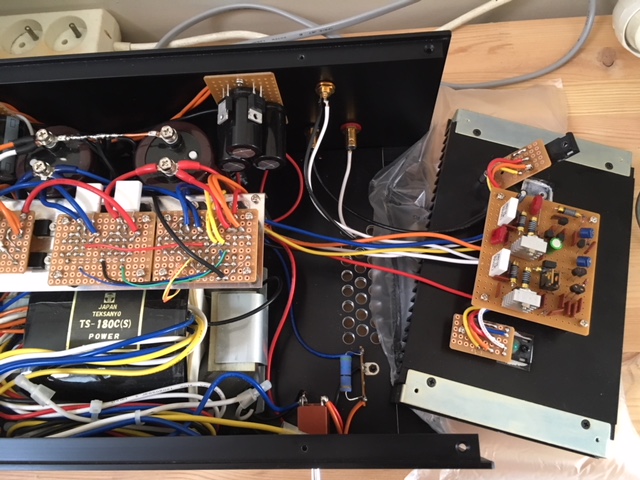

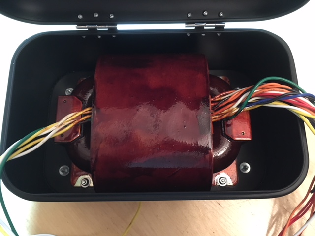

Dominique,
C'est vrai que c'est du travail, et aussi un peu d'argent, mais ça en vaut grandement la peine. Tu ne reconnaîtrais pas ta machine, pourtant déjà exceptionnelle.
Ce n'est pas vraiment simple sur un système quadriamplifié, mais toute ma chaîne va être degawatisée petit à petit.
Pour le filtre, c'est presque fait.
Ci-dessus, les éléments avant montage.
Là, j'en suis aux amplis, et en particulier le No225 qui me donne un peu de fil à retordre. Le transfo sera finalement seul dans un boitier à part, et l'alimentation restera dans le boitiers d'origine.
Ensuite, il me restera le plus compliqué, le dac et le préampli, tout deux à tubes, et avec des alimentations régulées…
