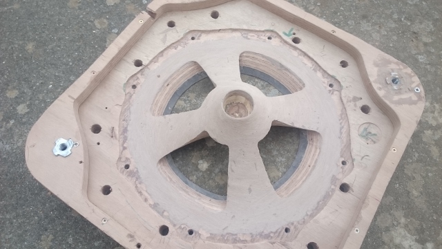

As-tu fait des mesures sans la pièce de phase pour en quantifier l'action ?
@udiophilement,
Nicolas
Messages : 1.996
Sujets : 50
Inscription : 10/02/2009
RE: Réalisation d'un pavillon iwata-jmlc bas-médium 142 Hz
Salut Nicolas.
Très bonne idée.
Figure toi que je suis en train de reprendre la PDP pour avoir un espace dont la hauteur entre elle et la membrane du HP soit un max constante en tout point.
Mais pour l'expérience, je ferai bien la mesure sans PDP, ça nous permettra de valider ou non un certain nombre de choses...
Patrick

l'espacement avec la membrane (volume compression) est aussi un paramètre qui va jouer sur les réponses ...

Bonjour à tous.
J'ai revu la pièce de mise en phase puis effectué des mesures en extérieur conformément au protocole proposé par Pascal.
Voici les résultats.
Pav ijmlc125 mesures en extérieur.pdf (Taille : 322,1 Ko / Téléchargements : 492)
Je pense qu'il me sera très difficile d'améliorer le système.
