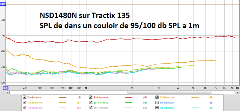

xn a écrit :Il n'y a pas de H3, H4...etc, simplement parce qu'elles ne sont pas représentées.
Rectificatif, les distorsions H2, H3 sont bien représentées mais en-dessous de -70 dB raison pour laquelle elles n’apparaissent pas. C'est ce que j'ai dit et le minimum est de de pas raconter n'importe quoi.
xn a écrit :Le monde de l'audio est ainsi fait qu'il n'y a pas de solution absolue.
Alors qu'on me dise qu'on aime l'objet est tout à fait louable. Qu'on me dise que c'est ce qu'il y a de mieux...non.
Alors là, on est mort de rire ! Je te rappelle que c'est toi qui nous explique que le pavillon de grave n'a aucun intérêt (je te cite) et que la meilleure solution (je te cite encore) est celle que tu proposes. Et maintenant tu nous expliques qu'il n'y a pas de meilleure solution. T'es un rigolo toi !

OK Jean, j'ai retrouvé le CR de mesure des compressions pavillonnées duquel tu as extrait les mesures de la TAD4001 :
https://pearl-hifi.com/06_Lit_Archive/14...TF2010.pdf
Effectivement les H3, H4... sont sous les -60 dB. Mais le niveau de mesure est "seulement" de 91 dB SPL à 1,5m (ce qui est bien car correspondant à une écoute domestique à niveau assez élevé) et pourtant il aboutit à 2% de H2.
Xavier

Pour ce qui est de la distorsion, on arrive facilement à faire ce que tu montres mais avec un SPL supérieur de 10 dB environ (dans la limite de la bande passante et donc des dimensions du pav, évidement), utile / pas utile chacun jugera, mais c’est objectivement mieux.

xn a écrit :...
Xavier
