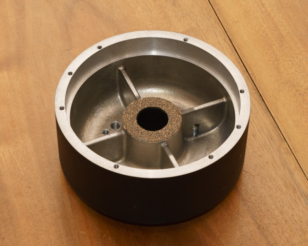

Pour illustrer l'explication donnée à Eric, voici une photo de la face avant d'un 6681, vue de l'intérieur. Le diamètre fait bien 1 pouce :
[Image: attachment.php?aid=13880]
Vous pouvez remarquer au passage l'épaisseur des parois...

Merci Dominique, Je comprends mieux maintenant !
Ce qui est possible sur les Yamaha, ne l'est pas sur les Altec 299, 288 etc... qui ne sont utilisables qu'en 1,4 pouce avec un pavillon du même diamètre.

Je vois une belle modif à faire, remplir les parties creuses avec de la patte à modeler pour absorber les infimes résonnances.

Mais j'ai fait encore mieux, j'ai enlevė les parties creuses ???
Et quand on compare avec les carters des compressions modernes, voir des Altec, il y a un monde...

Les Altec ne sont pas en manque de matiére, il suffit de regarder une 299, c'est du lourd et du massif.
