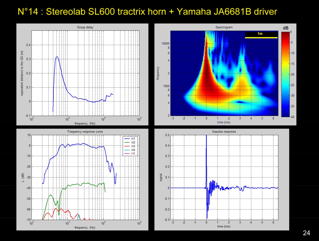

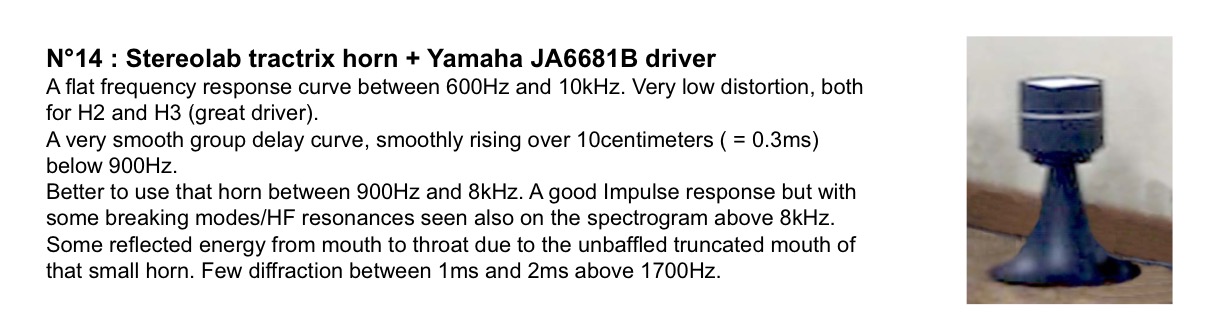

- Ma deuxième paire de JA6681 chargės par un pavillon Sterelab de 2000 à 8000 Hz (voir mesures de JMLC ci jointes)
- Mes Yamaha 4281 au dessus de 8000 Hz
Pourquoi Stereolab ?
D'abord, les mesures de Jean-Michel montrent que ce sont de bons pavillons, qui fonctionnent bien avec le Yamaha.
Ensuite, il existe un version à coupure acoustique 190 Hz ã un prix raisonable pour une expėrience dont le résultat est incertain.
Enfin, je veux un système homogène. Même moteur et même type de pavillon sur toute la bande mėdium, tout en limitant la distorsion d'intermodulation, et en faisant travailler chaque pavillon assez loin de sa coupure acoustique pour optimiser la phase.
