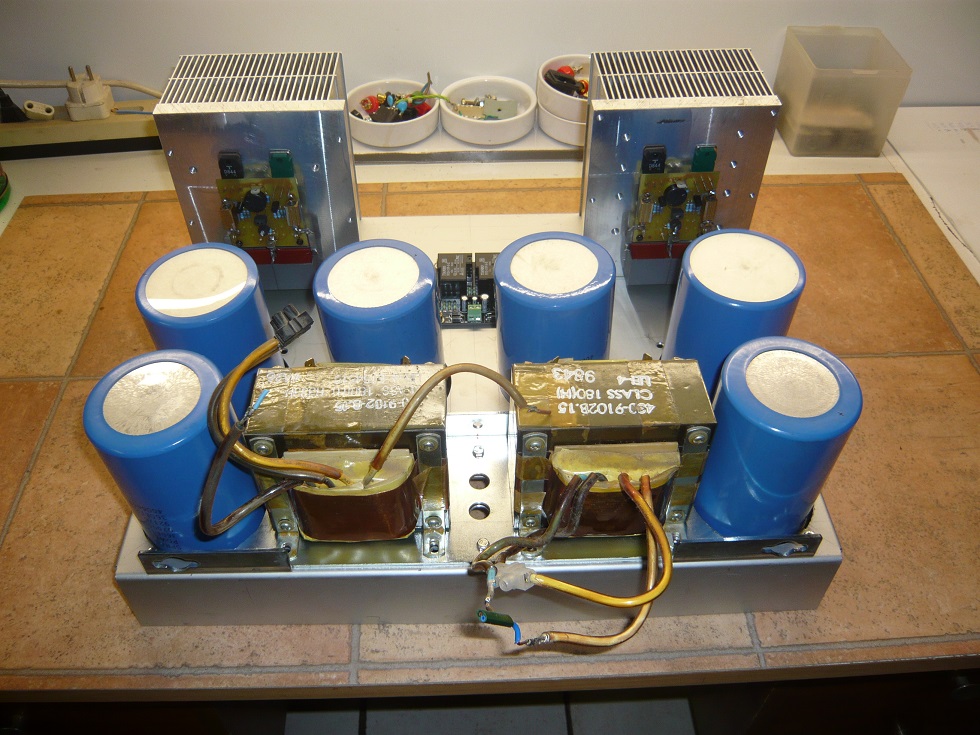

Equipement de la face arrière
Mise en place juste pour voir des condensateurs et des transformateurs :
Voili, voilà pour l'instant !
@ + Philippe.

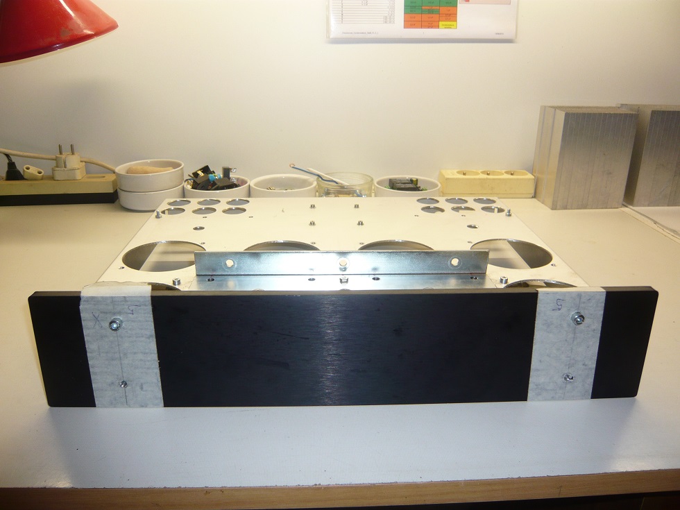

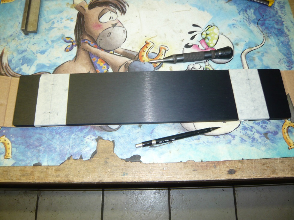

Suite des travaux mécaniques, mise en place de la face avant.
ruban adhésif pour ne pas abîmer le côté noble:
Avant trou avec un petit foret de pointage:

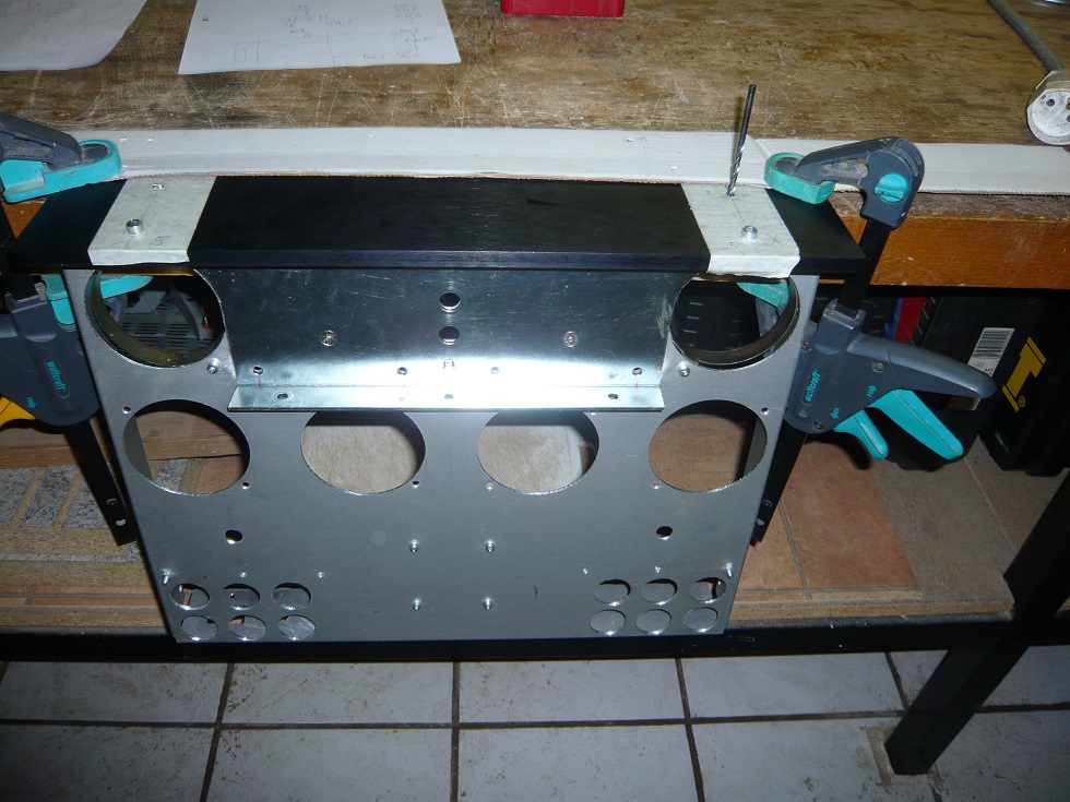

Repérage des trous de fixation sur la partie supérieur de châssis pour les faire coïncider avec la face avant:
Vissage de la face avant et repérage des trous inférieurs restant à percer
sur le châssis:

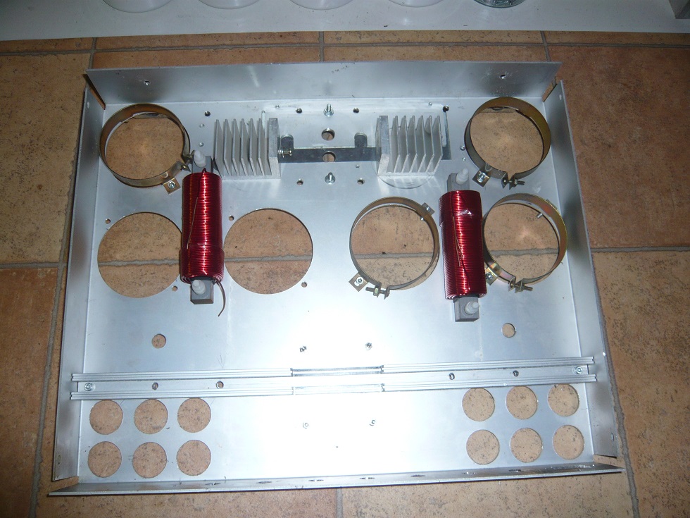

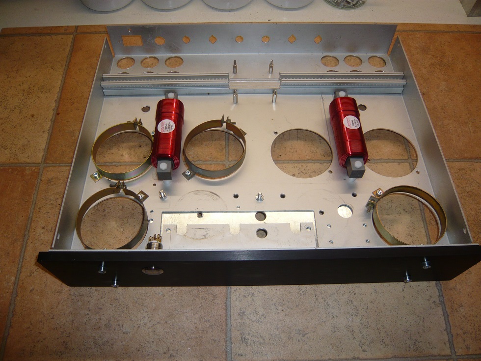

J' ai reçu également les selfs de filtrage, qui sont assez volumineuses,
il me reste à déterminer le meilleur emplacement :

J' ai reçu également les selfs de filtrage, qui sont assez volumineuses, il me reste à déterminer le meilleur emplacement
Ouais, volumineuse et d'un poids respectable !

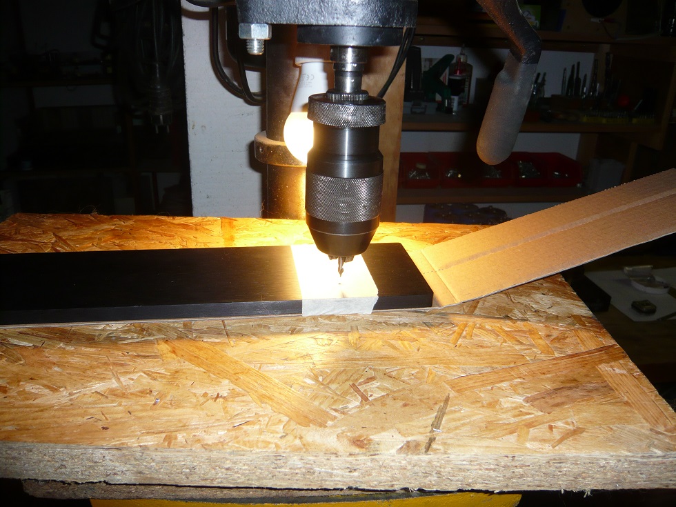

perçage de l'alésage conséquent pour accueillir l'interrupteur Marche/Arrêt :

Fixation des selfs de filtrage :
Bon il va falloir mettre tout ça au propre et en peinture et câbler le tout !

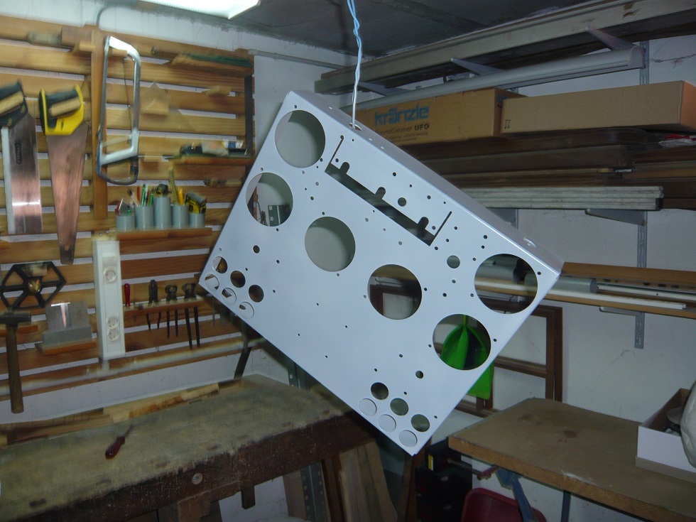

J' espère avoir percé tous les orifices nécessaires à l'implantation des divers éléments.
Nettoyage du châssis, ponçage, application de l' apprêt et mise en peinture.
Bientôt la suite !

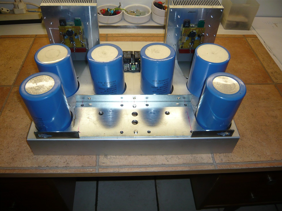

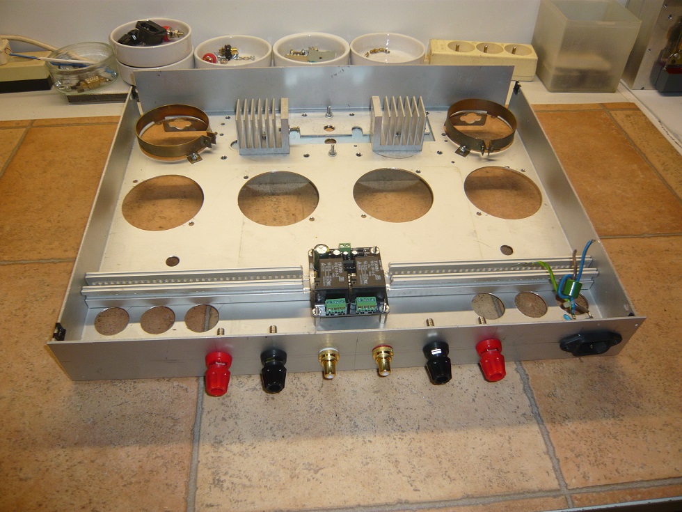

Les travaux avancent, mise en place des "canettes" :
Fixation des selfs de filtrage et de la partie secteur :
Mise en place des dissipateurs avec les cartes de puissance :
Voili, voilà pour l'instant .

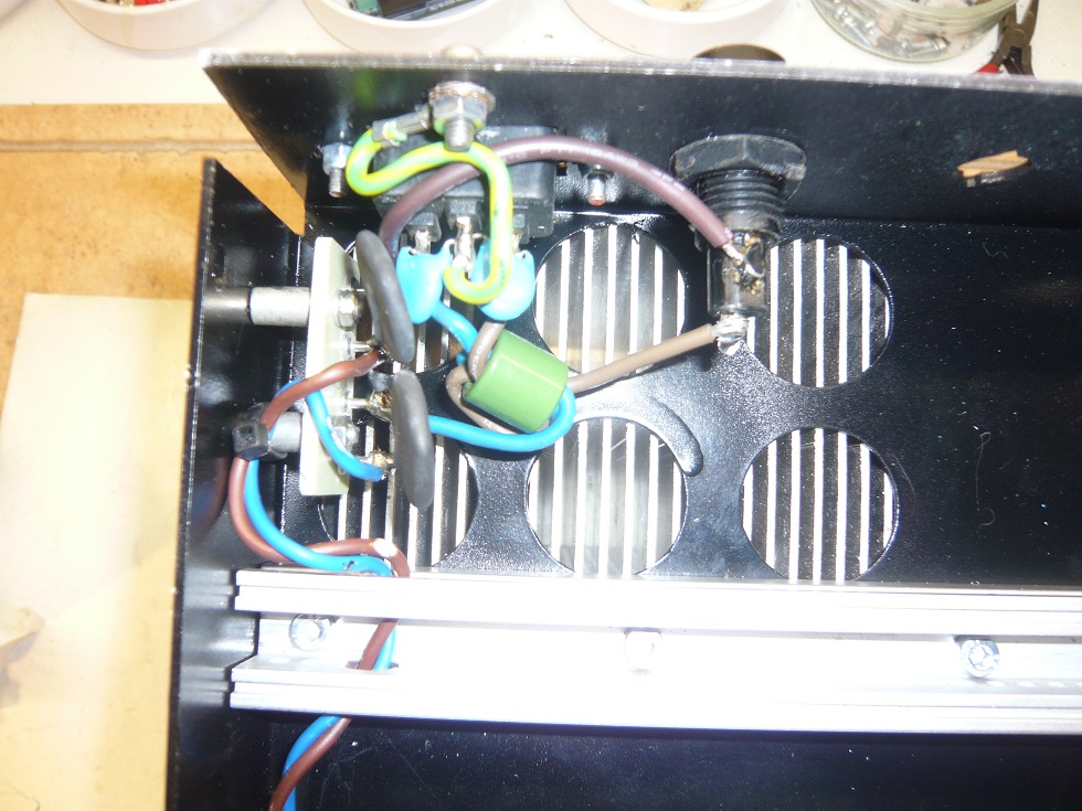

Détail de l'arrivée scteur, avec des CTN pour limiter le courant à la MST :
