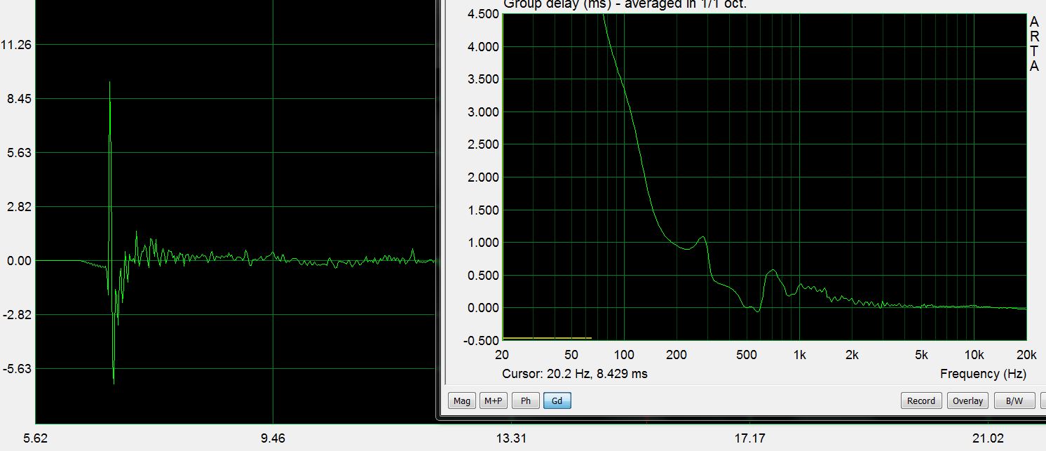

Bonsoir Dominique,
Tout d'abord l'analyse du 802 sur le petit pavillon.
La réponse est plutôt bonne mais la courbe de retard de groupe montre que l'on doit utiliser ce pavillon au dessus de 1300Hz

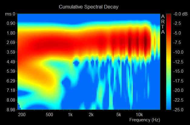

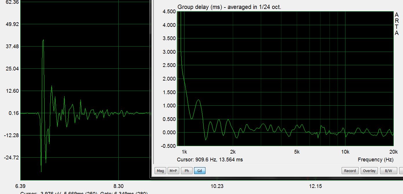

Ensuite le système filtré.
et le CSD :
La réponse impulsionnelle me semble correcte. Le grave est peut être un petit peu trop avancé.
Le CSD est très correcte mais un peu creu vers 1000Hz ce qui se comprend par l'utilisation d'un filtrage du passe-haut inférieur à 1300Hz Induisant une remontée du GD du pavillon , ce qui couplé avec l'enceinte de garve donne une courbe qui au lieu d'être en S assez plat présente un léger creux. et aligné.
Tu es donc sur la bonne voie et je pense qu'en prenant en compte certaines de mes remarques tu vas obtenir un système bien filtré

RE: GPA 802-8G en tweeter
Merci Jean-Michel pour cette pemière analyse. Le petit pavillon n'est utilisé que dans l'aigu, pour compléter le 1505B/291-16A à partir de 6000 Hz. Après avoir étudié la courbe du petit pavillon, j'ai opté pour un filtrage 6 db à 10 Kz avec un condensateur de 2 uF. Le GD du petit pavillon de devrait pas poser problème (-24 db à 1500 Hz).
J'utilise une cellule Quasi Optimale entre le VOT/515-8G et le 1505B/291-16A. Je dois être à environ 550 Hz avec le boomer et 720 Hz avec le medium (de mémoire). J'ai inversé la polarité du médium, comme recommandé et avancé le boomer de 136 mm.
C'est la dessus que nous avons une discussion avec Pascal, qui conteste ce choix à cause du décallage de l'impulsion.
Quand tu dis que le boomer est un petit peu trop avancé, aurais-tu un ordre de grandeur ?
