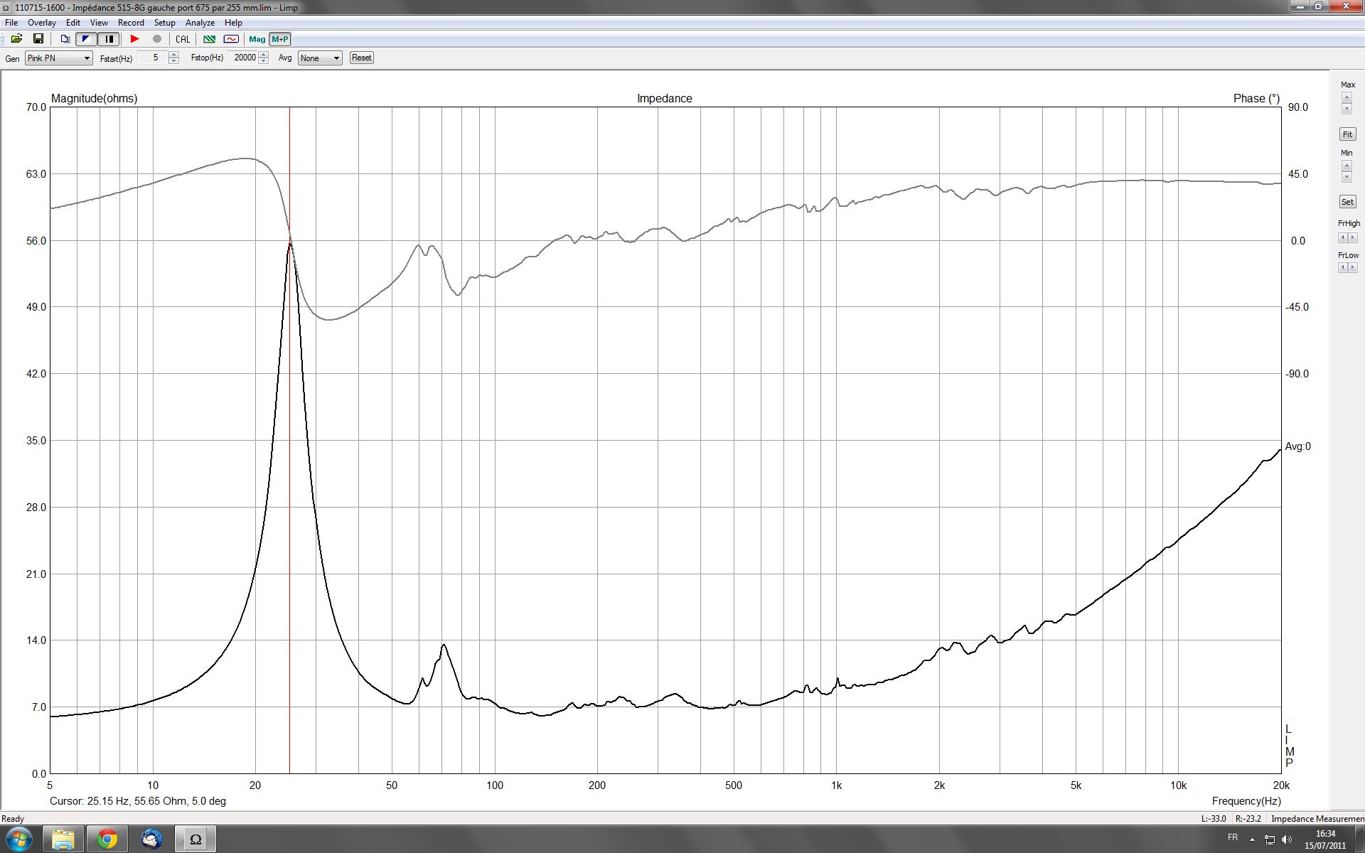

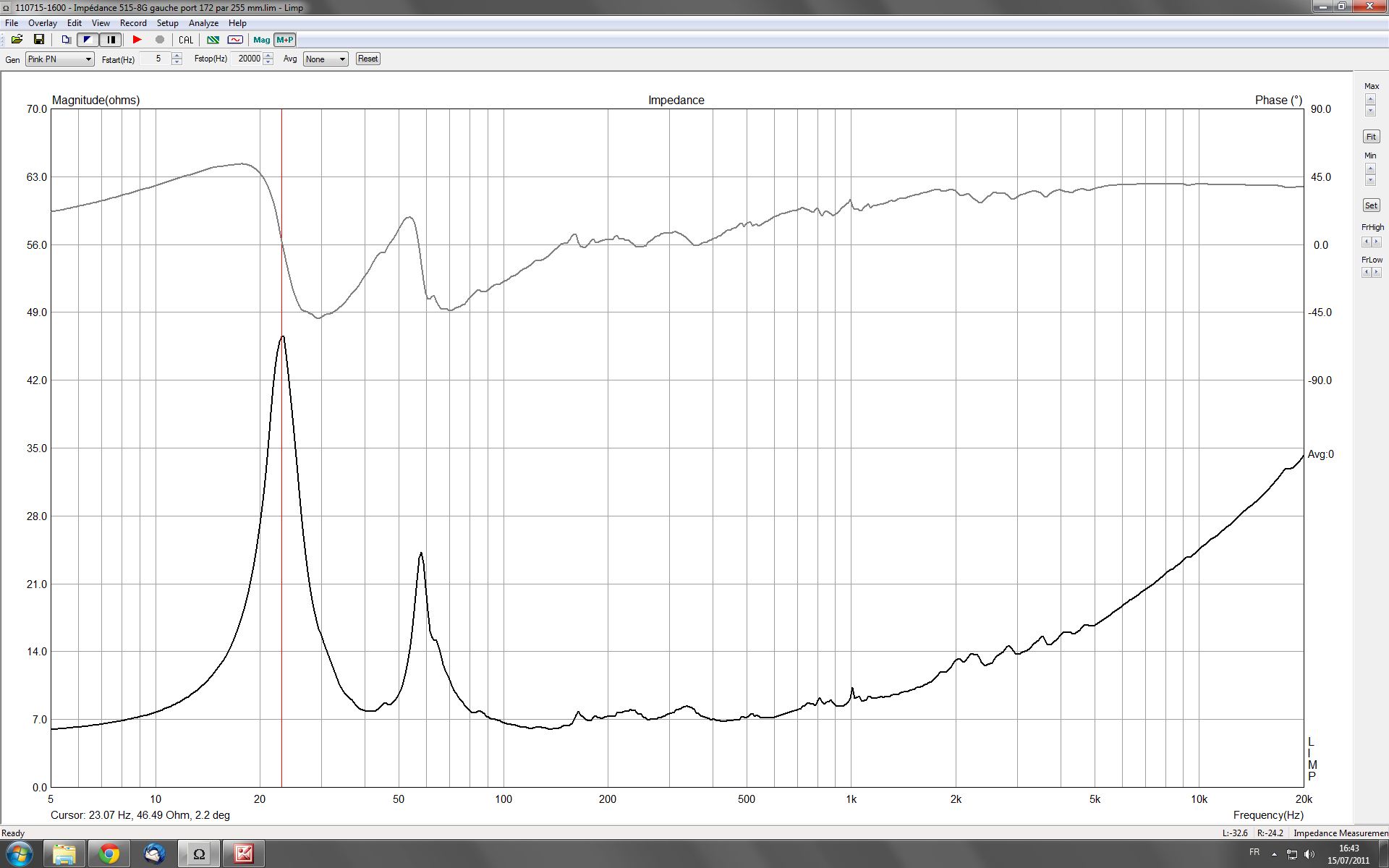

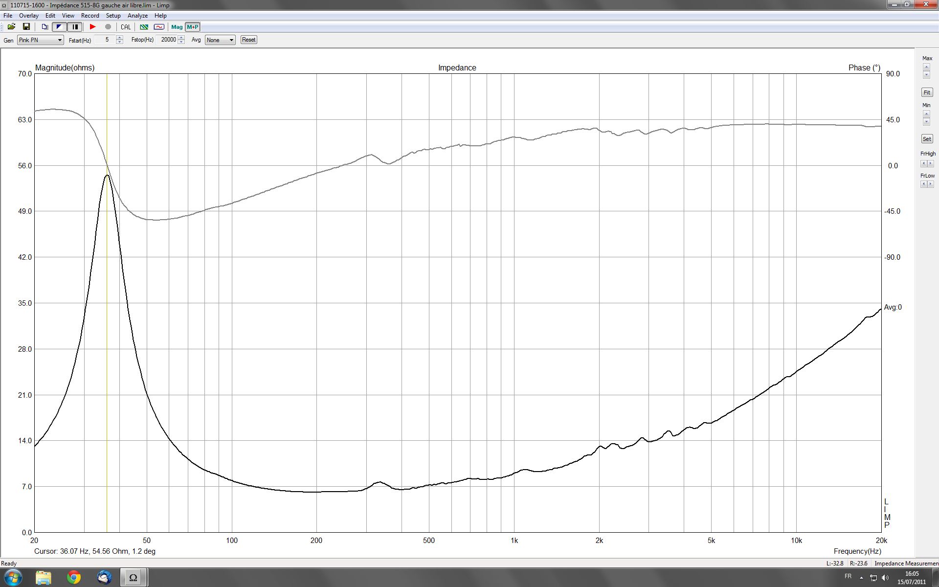

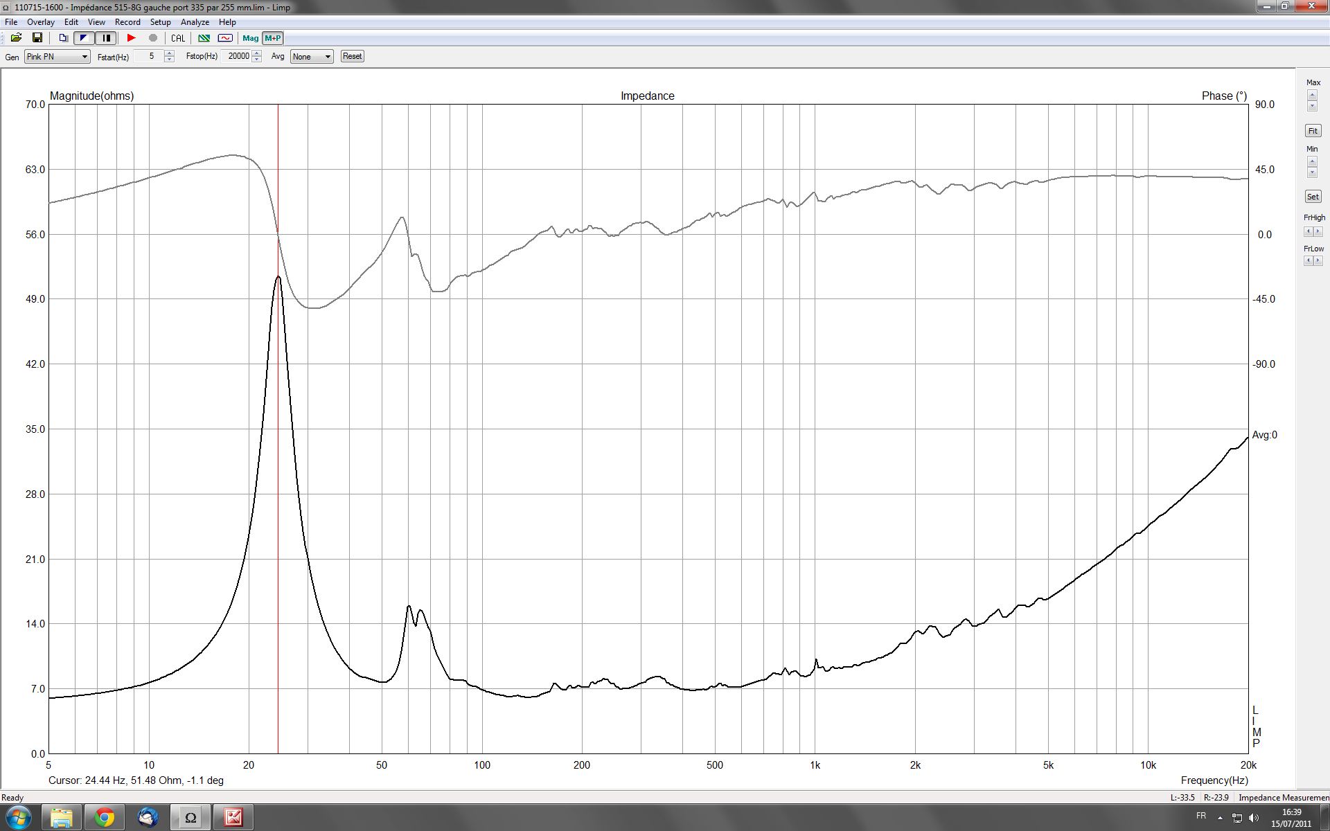

RE: ALTEC Voix Du Théatre : Partage d'expériences
francisbr a écrit :Bonjour à tous,
Juste par curiosité, l'un d'entre vous a t-il des mesures de la courbe d'impédance du HP seul, du montage avec une surface d'évent de 100%, du montage avec une surface d'évent de 75%, du montage avec une surface d'évent de 50% et du montage avec une surface d'évent de 25% ?
Cordialement.
Francis Brooke
Personne n'avait répondu à Francis. J'ai profité d'un Vendredi après-midi de congés pour démonter un de mes 515-8G et faire les mesures demandées. J'ai commencé avec l'évent complètement ouvert. J'obtiens un passage de 675 mm par 255 mm que je considère comme la référence à 100% J'ai mesuré à 50%, 25% et j'ajoute la valeur de 24% qui permet d'obtenir la fréquence de résonnance la plus basse.
Mes HP ont été achetés neufs chez GPA.
HP à l'air libre: 36 Hz 54 Ohms
HP dans VOT :
port 100%: 25,15 Hz 55,65 Ohms
port 50%: 24,44 Hz 51,48 Ohms
Port 25%: 23,07 Hz 46,49 Ohms
Port 24%: 22,74 Hz 44,8 Ohms
Je vais continuer plus tard avec les courbes de réponses, et relancer le fil sur la mise au point des VOT.
Bon week-end à tous !
