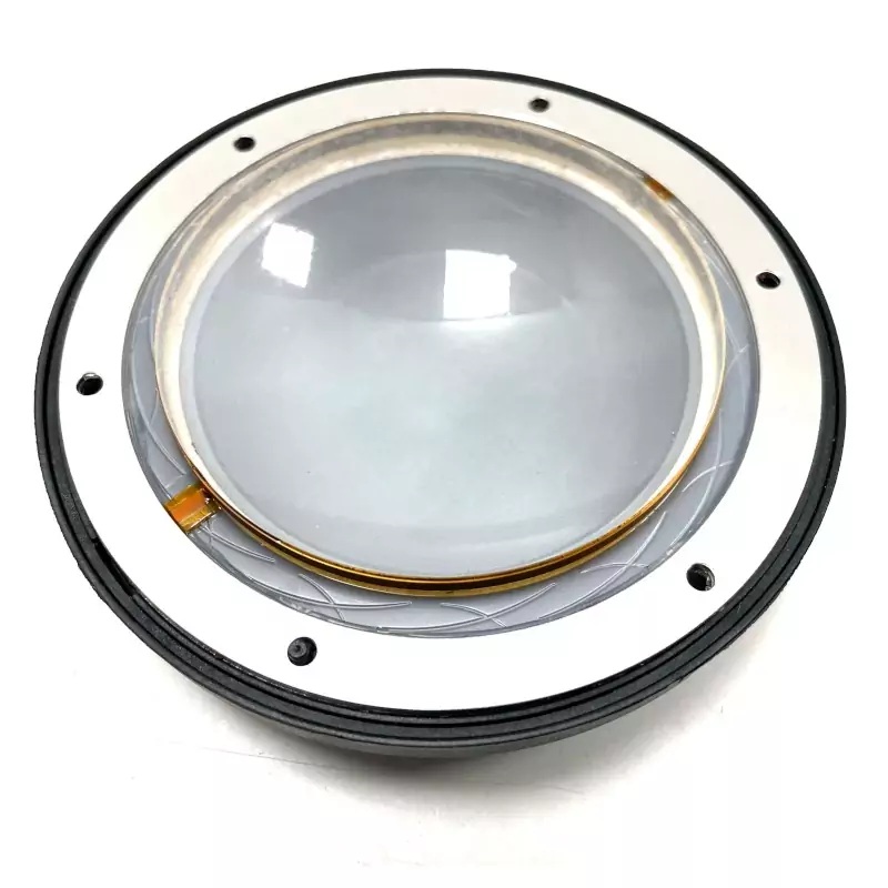

18Sound sort vraiment la ND3G-Glass dome, membrane en verre (autre alternative pour remplacer le Be), il parait que c'est encore plus mieux que mieuxmieux aussi dans l'aigu ou que les "TAD" et autres... un régal subjectif  une belle surprise sur les premiers retours
vu à 288£/pièce
https://www.eighteensound.it/en/products...1-4/8/ND3G
https://necessoire-hifi.com/wp-content/u...%CE%A9.pdf
pour la légende, ce serait après avoir rencontré sur une conférence une marque asiatique d'appareil/correction auditive utilisant ce type de matière que 18S aurait développé ce concept en plus grand avec eux
et aussi qu'il a fallu rendre opaque ces nouvelles membranes en verre pour les rendre visibles au montage/manipulation pour les voir et éviter de les casser trop souvent
EDIT: membrane en verre ressentie plus "douce" que les TAD Be pur (pouvant avoir une légère dureté dans une certaine mesure) et "équivalente/plus proche" ou aussi "douce" que les TAD Be vaporized, soi-disant
Le taux de disto des ND3G est annoncé très très bas, on parle de "25 dB" de moins qu'habituellement, ce qui semble bcp, à voir/entendre
