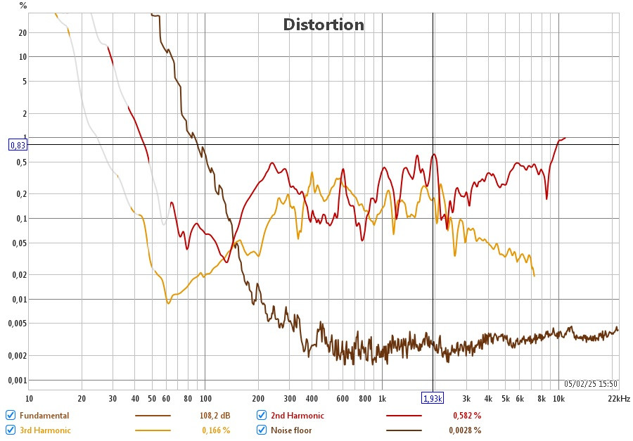

à mon avis la puissance était proche de 2w pour (100db 1m), avec 1W (2,83V mesuré sur 8ohms ) le niveau global chute de 3db ,et  la H3 chute à 0,3% maxi....
couplé avec le HEIL AmtV2 à 1,6khz j'obtiens cette alternative :
mesure (micro Earthwortks M30 ) de distorsion à 110db (distance de mesure de 50cm ) qui correspond à un niveau Spl de 105db à 1m:[Image: 2tbcj99.jpg]

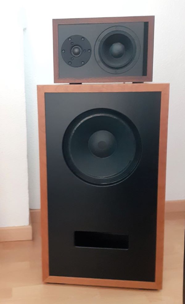

Bon, les ébénisteries sont finies, j'ai juste monté les 414-8B pour voir ce que ça donnait....
J'ai pas encore câblé les HPs ni mis d'absorbant interne, je n'ai pas fait de mesures....
Les enceintes posées dessus n'ont rien à voir avec le projet, elle me servent en ce moment.
A plus
André
